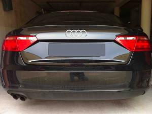

- Voici le résultat
- la même chose pour le type de véhicule.
- Ensuite nettoyer la colle avec de l'eau écarlate ou de l’acétone mais je n'est pas essayé personnellement puis polisher - lustrer et nettoyer.
- Le résultat et impeccable.
