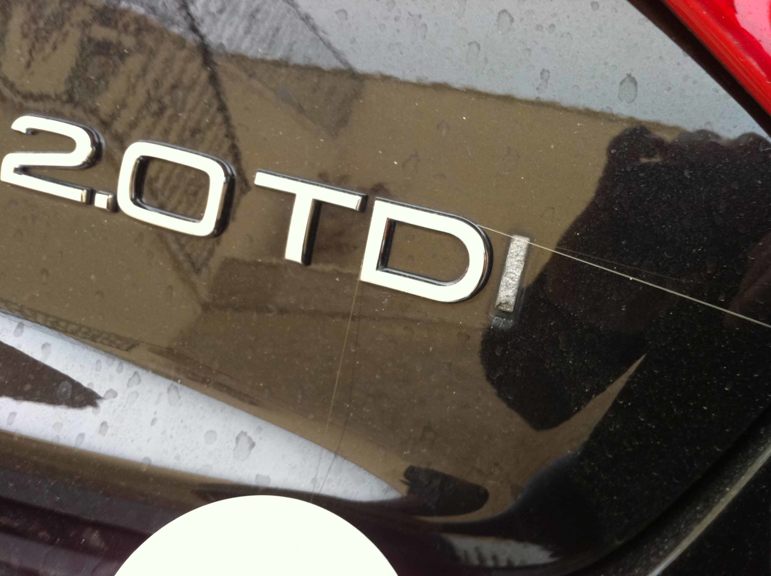

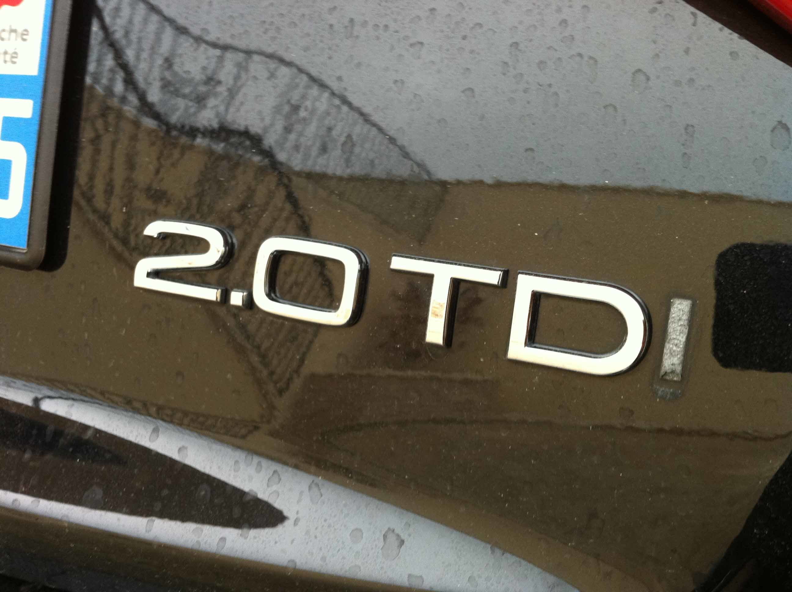

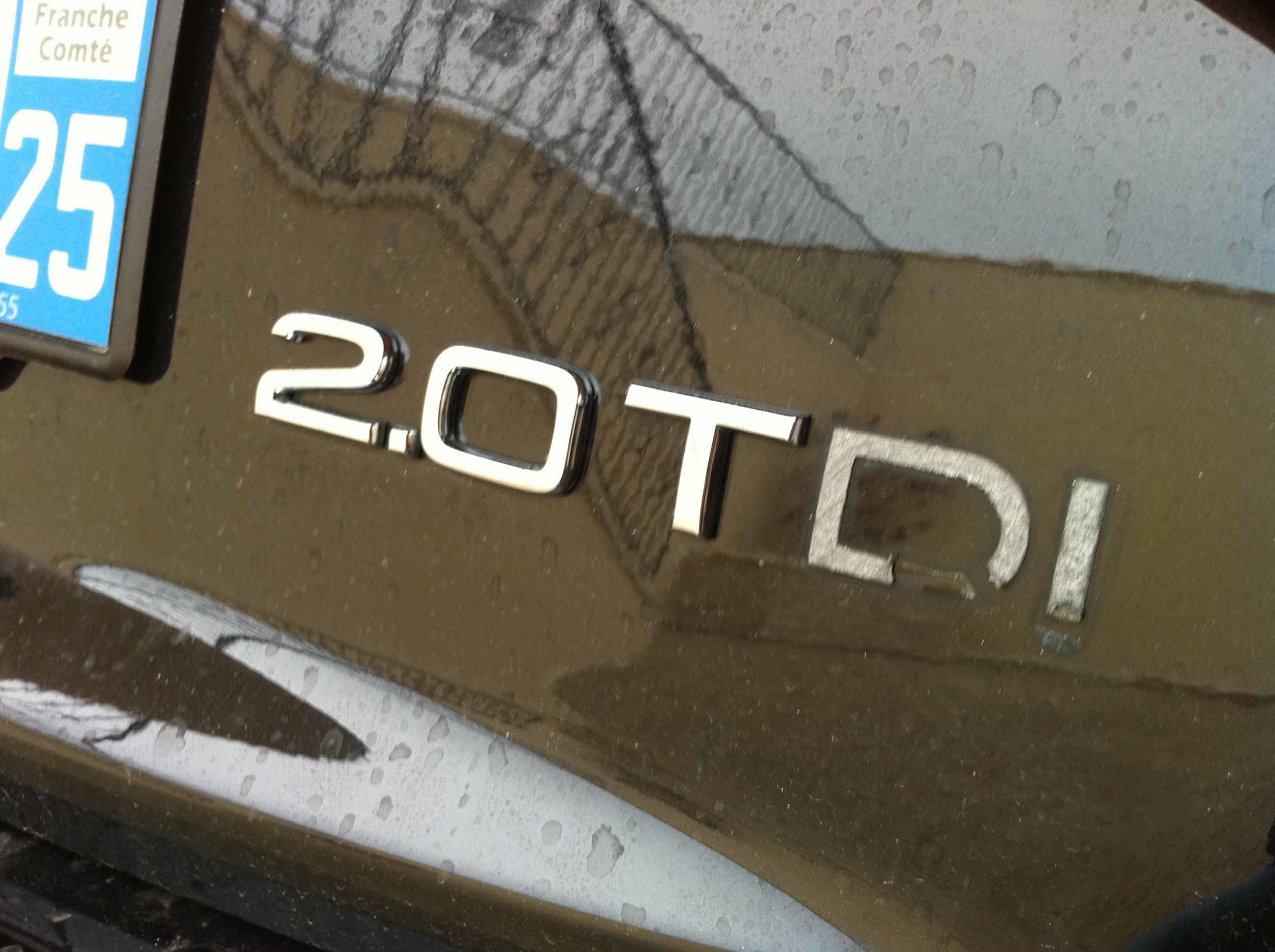

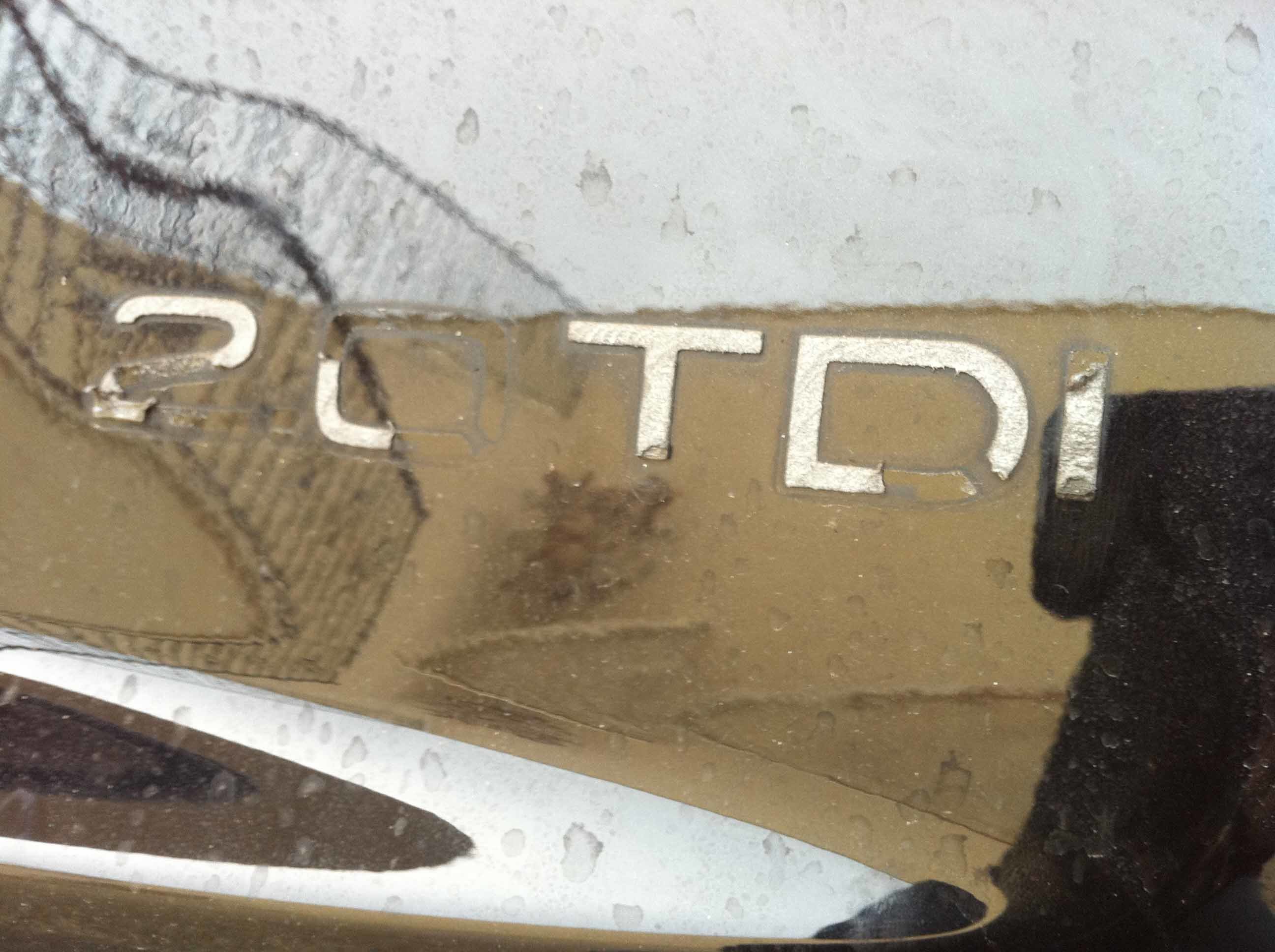

- Première étape munissez vous d'un fil de nylon comme du fil de pèche. - Passer le fil derrière l'élément à retirer et faite un mouvement de droite à gauche en descendent comme pour "couper du fromage". - Cela n’abîme en rien ni la peinture ni le logo si vous voulez le récupérez. - Après avoir tout décollé voici le résultat.
Bonjour à tous voici un petit tuto sur la suppression des identifications comme la motorisation le type de véhicule. - Première étape munissez vous d'un fil de nylon comme du fil de pèche. - Passer le fil derrière l'élément à retirer et faite un mouvement de droite à gauche en descendent comme pour "couper du fromage". - Cela n’abîme en rien ni la peinture ni le logo si vous voulez le récupérez. - Après avoir tout décollé voici le résultat. - Il suffit ensuite de décoller le double face avec son ongle puis de le soulever et tirer délicatement. PS: fait le sur une tôle froide ne chauffé pas le double car cela sera plus difficile. - Voici le résultat - la même chose pour le type de véhicule. - Ensuite nettoyer la colle avec de l'eau écarlate ou de l’acétone mais je n'est pas essayé personnellement puis polisher - lustrer et nettoyer. - Le résultat et impeccable.
