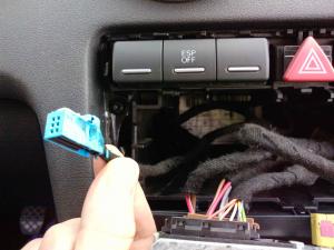

J'ai récemment constaté qu'un connecteur bleu était inutilisé derrière le bandeau de warning de mon A3 8P de 2005. J'ai enlevé le cache warning, les boutons vides et j'ai vu ce connecteur branché à rien ! Il est amené au bandeau par le même faisceau qui alimente le bouton ESP, warning et le porte carte.
Je n'ai aucun moyen de tester voir ce que ce connecteur pilote.
Est ce que quelqu'un saurait à quoi il sert ?
J'ai mis une photo de ce connecteur en pièce jointe !
Merci d'avance pour vos avis éclairés !

après avoir trainé sur tout le forum et sur bien d'autres, je me demande si ce connecteur ne serait pas un commutateur d'activation/désactivation d'airbag ?
Est ce que ça parle à quelqu'un ??

Ca semble en effet servir à connecter le bouton de désactivation de l'Airbag passager (alimentation du temoin lumineux).

je confirme, c'est bien le communtateur marche/arrêt de l'airbag passager !
Merci à tous
