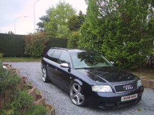

comme je viens de placer mes nouvelles jantes et redescendus l'auto, vu ma taille de jante 8.5x19 ET35 je frotte légérement a l'arrière.
Et vu que je dois faire une nouvelles geo, je voudrais savoir si pour l'essieu arrière il existe bel et bien un quelquonque réglage???
J'ai un ami qui a su sur son A4 1.9TDI 115CV régler quand meme le carrossage, moi chaque fois que j'ai été ils m'ont dit que c'était pas possible.
Mais je n'ai aucune confiance en les "mecano" qui travaillent dans les stations de montages pneu, ou ils savent bien quoi mais n'ont pas envie de se "fouler"
Vos réponses me seront utile.
Merci
Au passage une photo des nouvelles wheels :rolleyes:
http://www.servimg.com/image_preview.php?i=75&u=11791218

Elle est superbe ;)

Le travail n'est pas fait a l'envers, ce n'est pas la 1er fois que je pose une voiture a terre avec des jantes. Voici l'explication :
Ici je suis monter en 215/35 R19x8.5 de large.
Mais c'est mon ET35 qui est limite et qui fait juste ressortir un peu trop ma jante.
Donc cela peut etre possible de le rattraper a la geo si réglage il y a, d'ou ma question. Pour le reste je m'en arrangerais, si y faut j'élargis mes ailes de quelques mm ou fait reprendre mon ET pour avoir un 38 ou 40.
Dans mon cas c'est seulement a l'arrière que ca touche temps en temps a l'avant ca passe nikel :bigthumbup:
