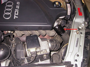

Salut, J'ai eu le même problème sur la mienne. Pour info., voici une photo pour la localiser La réference est la suivante : # A40 145 746 C à 93€ Ca pourra te servir car j'ai été DARCY AUDI (à Sartrouville 78) ils étaient incapables de trouver quelle était la durite qui allait de l'admission à l'échangeur. Des nazes.... ! Bon contiuation, 66 Stanger -
Merci Lepere de tes réponses. Oui, ça va je suis bricoleur mais elle parait difficile d'accés par le bas ? Ou va t'elle exactement ?? J'ai le livre de HAYES mais trouve pas... Parle-t-on de la même, je joints une photo... Merci de tes conseils ? Tu as l'air de bien connaître cette auto... @+
Salut à tous, Je possède une A6 TDI 140 de 1996. Je viens de remarquer une durite percée à l'entrée de la pipe admission. J'ai remarqué un trou à l'accélération. Est elle galère à ramplacer ?? Merci d'avance de vos réponses Par ailleurs je voulais savoir si on peut mettre un volant récent sur ce modèl ? @+
