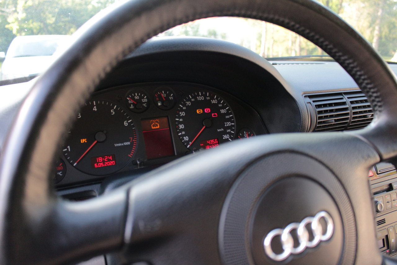

Bonjour à tous, Je possède depuis une vingtaine d'années une A6C4 et je viens d'acquérir pour mon épouse une A4B5 Quattro Pack Plus avec le V6 2.8 (193) en boîte manuelle 5 rapports. Totalisant un peu plus de 180000 km et en bon état malgrès quelques pièces manquantes (bas de pare choc / grille) et des rayures ici et là mais rien de méchant. Après une très grosse journée de nettoyage, elle a presque retrouvée son éclat d' antant. En plus c'est un véritable sapin de Noël avec ses témoins d'alerte de plaquette, feu stop et autre ABS sur lesquels je vais me pencher rapidement. L'ABS fonctionne, les plaquettes sont neuves et toutes les ampoules fonctionnent. Selon l'ancien propriétaire, un câble de temoin a été arraché... Est-ce que ceci peut mettre en alerte le temion ABS ? Ou est le boitier ABS ? (sur A6 très facile d'accès : sous la banquette). Quant à celui des feu stop, comprends pas : pas de faux contacts... Je pensais strappé le câble témoin de plaquette puis passer/reset au VAGCOM. Les câbles sont bien en série et mis à la masse ? Questions aux plus spécialistes, aux Seigneurs des Anneaux : Les boîtes manuelles sont identiques pour les 2.4l au 2.8l ? Identiques au A6C4 ? Quelles sont-elles ? Rapports de boîte ? Quel est le rapport final du différentiel ? Merci d'avance. Quant à mon impression, pour les éventuels acquéreurs : Moteur très agréable et souple malgrès le couple sur les spécifications, très jolie bruit à partir de 3000 tours et la boîte bien étagée avec l'ensemble même si c'est frustrant de ne pas avoir un 6 ème rapport. Ce qui n'empêche pas d'aller à la vitesse max assez rapidement. Ca freine bien et tiens bien la route même si elle est haute et avec ses 205... Petite voiture sympa avec un bon moteur. Prochains travaux : - trouver des beaux tapis (histoire de changer les Jacky Tuning) - ajout bas de pare choc et grille avec remplacement du support à clips droit - réparation des alertes (plaquette, feu stop et ABS) - replacement grille HP gauche (beige : encore plus difficile à trouver) - Remplacement amortisseurs / ressorts comme sur la mienne (C4) Eibach Prokit et Bilstein mais moins souple (B6 ???... je ne sais plus ce qui avait été mis :-/) - Remplacement jantes / pneux (BBS LM 18x8 en 225/35) ET ??? - Passage en 2 DIN et finition intérieure - Acheter 2 retro taille normale en GB mais pas facile !! (ça fait trop longtemps que je le supporte avec ma C4... !) - Kit Bi-turbo... (Non je plaisante...) Merci et encore bravo à ce forum que je lis très régulièrement même si je ne post pas. Bien à vous, Reef
