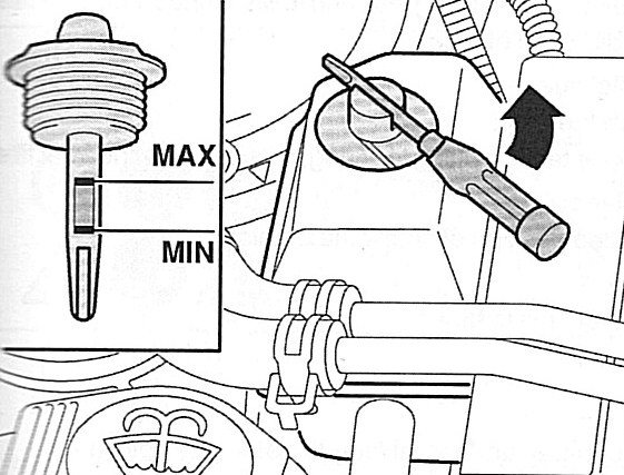

  22. :coucou: Voici les photos La procédure est la suivante: Huile à l'état froid: Le niveau d'huile doit se trouver dans la zone du repère MIN (env.2mm au-dessous ou sur le repère) Huile a l'état chaud(à partir de 50°C env.) Le niveau d'huile doit se trouver entre les repères MIN et MAX de la jauge. Pour controler le niveau il faut amener les roues avant en ligne droite. :bigthumbup:

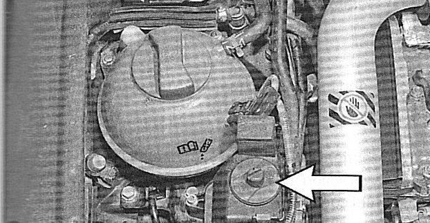

  23. Il faut que tu enleve le cache du bocal de liquide refroidissement et le petit bocal rectangulaire se trouve juste a coté de celui-ci;Je scanne deux photos montrant l'emplacement

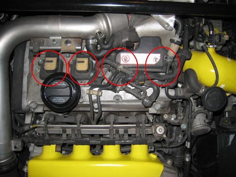

  24. Voici les 4 bobines et sur les deux précedentes un puits de bougie et les bobines vissées pour les modeles les plus anciens :coucou: Les 2 bobines de droite sont cachées par un boitier noir qu'il faut démonter.
