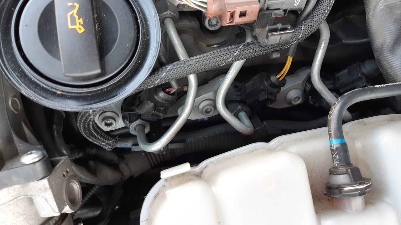

J'ai un injecteur qui claque beaucoup à froid.a chaud beaucoup moins mais quand je l'écoute avec l'aide d'un tournevis il ressort encore. En photo c'est l'injecteur du milieu

rwanito a répondu à un(e) sujet de Freindly75 dans A5 B8 - (2007 à 2016)
Merci du retour. Toujours pas retrouvé ta voiture je suppose? Ca vient pas de la chaine dans mon cas .quand je fait le test du tournevis il y a bien qu'un seul injecteur qui claque. En plus a plus de 3000tours le moteur se met en sécurité,plus de puissance avec le temoin de préchauffage qui clignote. Une fois moteur éteint puis rallumer tout redevient normal jusqu'à la limite des 3000tours. Affaire à suivre après le confinement Envoyé de mon SM-A530F en utilisant Tapatalk
