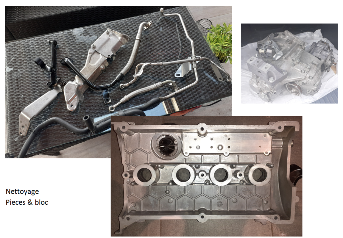

Comme il vaut mieux des images qu'un long discours... En tout cas j'espère que ca donnera envie à ceux qui ne se sentent pas capables. C'est très satisfaisant quand on est pas mécano à la base. Démarrage au premier coup de clé, seuls les claquements haut moteur du début et la fumée produite par la pâte à vis chaudes sont un peu flippants au début.

Moteur sorti et boite desaccouplee. Petite inquietude sur l etat des tarauds du support bloc qui sont manges sur un bon cm. Fissure detectee sur le turbo . Pas etonnant pour turbo un turbo de 200mkm...

Erf, les 034 motorsport (street) sont deja commandés et arrivent demain. J'ai aussi commandé une pompe aspirante neuve chez audi (40e). Je ne sais juste pas si les vis de support doivent etre remplacées... Elles sont soumises à serrage angulaire ? Il etait temps que je change les vieux supports, je les bouge à la main sans forcer. edit: Moteur/boite sortis mais impossible de desaccoupler la boite entierement. On arrive a voir le volant moteur mais ca ne veut pas sortir pourtant j'ai essayé de jouer avec l'inclinaison mais le poids et le déséquilibre de la boîte n'aident pas. Une technique propre pour la desacouppler? Tout ca a cause du capteur de niveau d'huile qui m'empeche de tout sortir complètement. (ca tire sur le faisceau)
