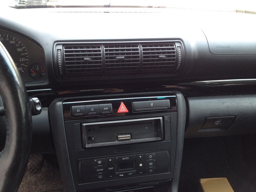

Oui c'est normal car c'est un break, ca ne descend pas beaucoup l'arriere d'après les recherches que j'avais faites quand je m'en suis aperçu, pour l'avant c'est bien descendu par contre par rapport à l'origine, ce qu'il faut savoir aussi c'est que je n'ai mis que les ressorts courts sur les amortisseurs d'origine :sweat:
Les jantes de la photo oui c'est des 17", pneus en 225/45 et les jantes d'origine sont en 16", pneus en 205/55.
Trop bien fait, mais dommage de remettre les turbos d'origines ect... :mur: :petard:
Sur la photo les ressorts y sont déja :icon_wink: , pour les photos plus récentes pas de soucis mais quand elle sera lavé et qu'il fera un rayon de soleil ça sera mieux :petard:
Allez, depuis le temps que je la possède ( 2006 :MdrDevil: ) je vais vous présenter mon audi A4 avant 2.5l V6 tdi de 1999 phase 1/2 , elle est bleue ming. Je l'ai acheté avec 158000 Kms, aujourd'hui elle en a 260000 et toujours que du bonheur, c'est mon daily pour allez au taf. Elle a subit de nombreuses réparations et améliorations au fil du temps: - Instalation d'un combiné avec odb et remplacement des commodos droite et gauches, activation régulateur de vitesse. - Reprog boitier MRC ( environ 190 Cv, décata et egr off ). - Mise en peinture de toutes les barrettes de portes, tdb et entourage boite de vitesse en noir couleur carrosserie RS4 B5 ( LY9B ) pour remplacer cet affreux et immonde imitation ronce de noyer. - Pose de 4 ressorts Eibach -30 mm. - Remplacement du reniflard d'huile par un de 2.5 tdi 180 Cv ( pression dans le circuit d'huile ). - Remplacement des 2 couvres culasses ( fuites ). - Remplacement des 4 arbres à cames et des poussoirs hydrauliques. - 2 x la courroie de distribution compléte avec calorstat et pompe à eau etc. - Remplacement de la pompe à vide ( problèmes de freinage ). - Remplacement des pneus. - Remplacement des cardans avant. - Nombreuses vidanges tous les 15000 Kms avec filtre a huile ( flitre à air toutes les 2 vidanges et filtre à go toutes les 3 vidanges ). - Aujourd'hui pose d'un kit Hid h7 55w 6000k pour les feux de croisements, veilleuses t10 leds et plein phares h7 classiques mais en 100w 6000k. - A venir bientot, remplacement de tous les bras de suspensions avant, ça claque de partout :mur: , voir ce qui se fait pour le ciel de toit qui se décolle et le pommeau de levier de vitesse qui part en friche. Voici une photo ( j'ai vendu les jantes et remis celles d'origines depuis )
