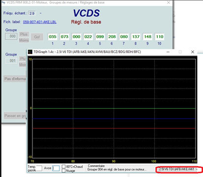

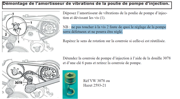

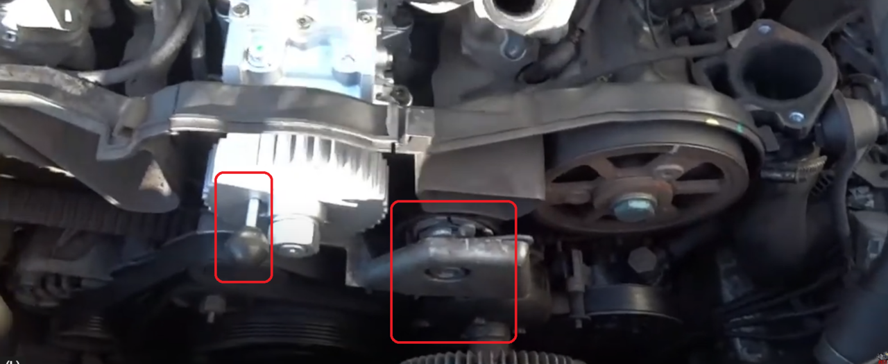

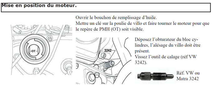

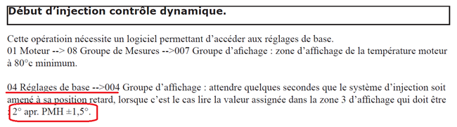

Salut, merci pour ton retour, je vais me focaliser sur le callage. C'est sensible comme opération, mais avec les bonnes info normalement... Le graph ne fonctionne pas avec la sélection 2.5l ake, (les autres moteurs oui T° etc mais non approprié) mais je vais vérifier à tout hasard ceci: Mickael a changé demonté/remonté sa pompe en de 2h (refection des fils compris), en pigeant la pompe et le villebrequin apparement. Piger le villebrequin: c'est accessible ? je ne me rend pas bien compte et ne vois pas où cela se trouve faut que je trouve cette pige 3242: sur la baie il y a ça Pour la pompe cela semble pas mal accessible faut apparement une douille de compétition 3078.... faut cette pige 3359 Quelles seraient les précautions à prendre s'il y en a?
Suite... 1) j'ai rempli le reservoir à + de 3/4 Elle a demarré sans souci 2) connection au graph rien, nada, c'est plat de chez plat... avec le choix d'une autre motorisation pourtant Les courbes apparraissent, mais pas vec la sélection du 2.5l ake... Je remarque que le voyant "prechauffage bougie" clignote au tdb durant le test je sors du calculateur moteur, déconnecte à la prise odb == 0 erreur pour le moment ----- ===> La voiture tourne depuis 20 MINUTES au ralenti: RAS ====> Montés dans les tours: RAS J'ai mis la clim: direct, ====>erreur 550 Je remarque que tant que je suis sur le calculateur, le moteur ronronne bien J'ai fait un tour questoin de faire le plein, sans clim: idem 550, et ça fume, ça fume... 1*) AVEC LE PLEIN/si la pompe de transfert, n'a pas de vocation à pousser le carburant vers la PI, le problème ne proviendrait pas de là, non? 2*) Je ferai un test du bidon supendu si pb , mais elle demarre super bien et pas désamorcé 3*) Je penche un bleme d'avance; et pas moyen de lire graph pour 2.5l AKE, vraiment pas de bol. existe il une autre astuce pour inspecter l'avance? ou d'intégrer le fichier informatique 2.5l ake à vcds...

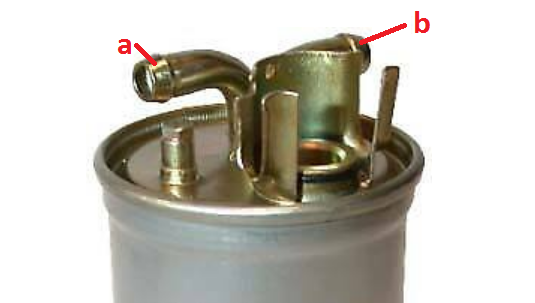

Merci phil en fait j'ai desserré 2 raccords, cela a permis de purger au démarreur et j'ai resserré= la bagnole a démarré correctement (sans erreurs pendant 1' env). Je suis d'accord avec toi, le changement de filtre GO, je fais gaffe à remplir le reservoir et injecter avec une seringue du gasoil dans les durites, de partout Il est peut etre possible que le driver ait dégusté (les fils étaient dénudés, c'est un fait) ou autre chose L'erreur s'aquitte à chaque fois, et pas d'autres erreurs (type "injection" vue par ailleurs) que celle-ci. J'aimerai en avoir le coeur net, il ne s'agit pas de me lancer sur un echange standard et que cette erreur revienne Je vois 2 pistes/tests: une problèmatique d'alimentation GO/ Je ne sais comment l'alimentation du réservoir vers le filtre est fait: présence possible de substance qui obstrurerai partiellement? la pompe de transfert qui fait le bazar? l'audi a 345mkm, jamais fait de ce coté là (ni PI d'ailleurs) Pour le test 1 , je pensais remplir le réservoir au moins au 3/4? (actuellement un peu + du 1/4 du réservoir) et ainsi m'affranchir du test2 ci -après ou test 2 bidon en l'air? (c'est bien sur l'embout "a"? ) une problèmatique callage/décallage, VCDS, dégrés retard/avance (ces termes me font fllipper) La courroie qui ne semble pas la principale ce serait détendu? C'est possible? Iici un lien d'un gars qui explique comment il change une vp44 test 1 Des valeurs à vérifier via vcds? Voire corriger? test 2 vérifier si la pompe est bien callée? "Piger" et remettre une courroie? peut-etre Si vous avez des idées de tests et procédures, welcome!
elle a démarré après desserrage de raccords, ==> toujours le meme problème/Message 0550 regulation debut injection 17-00 différencer de régulation Les 2 fils sont pourtant isolé, je dis peut etre une betise (meme si les fils etaient abimés), un probème d'alimentation en gasoil? J'ai lu quelque part un test à réaliser avec bidon maintenu en hauteur?

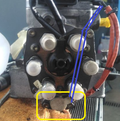

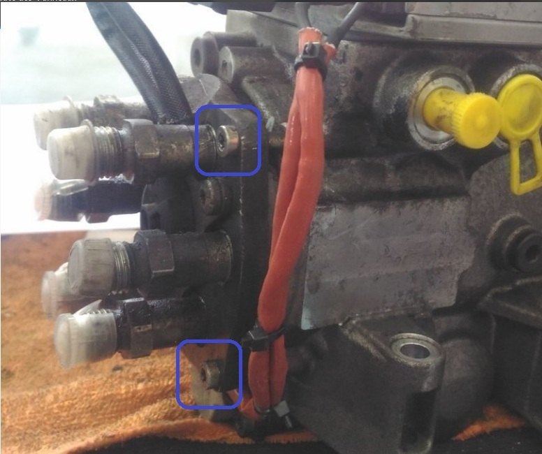

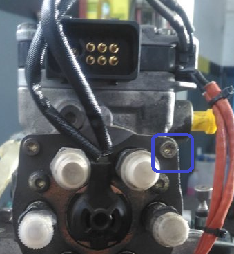

Merci Pierre Alexandre, ok, je vais m'attaquer à ce chantier donc 1- enlever les 6 tubes rigides 2- enlever seulement cette vis en bleu (il n'y en a qu'une?) 3- couper et tirer les fils vers le bas, mais les repérer avant car sont peut-etre polarisés L'idéal serait de la demonter cette pompe mais j'imagine qu'elle est calée

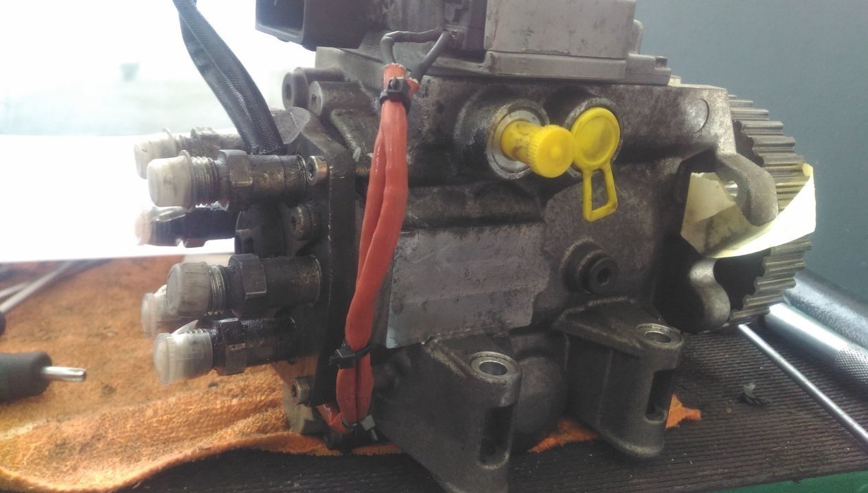

Pourtant,la gaine passe à l'intérieur apparement? Comment comptes-tu t'y prendre? ou essayer d'atteIndre la partie basse? Coupé vers le connecteur, tiré les fils au niveau de la capsule en jaune en espérant que les fils ne soient pas attachées à l'intérieur (en bleu) puis gainer? quid de l'accessibilité? C'est jouable? Certain l'ont fait in-situ?
Merci, j'ai incisé la gaine et voilà ce que je trouve La fiche du haut; les isolants des fils sont habituellement dégradé également? Apparement ce serait le problème? J'espère J'ai isolé tant bien que mal au + loin, (je n'ai pas certitude de d'une isolation optimale) j'acquitte les erreurs voir et test
