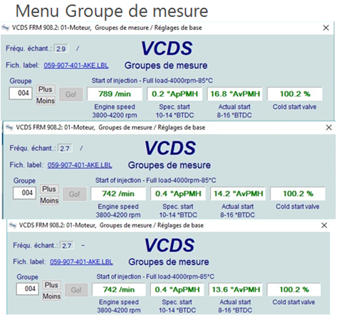

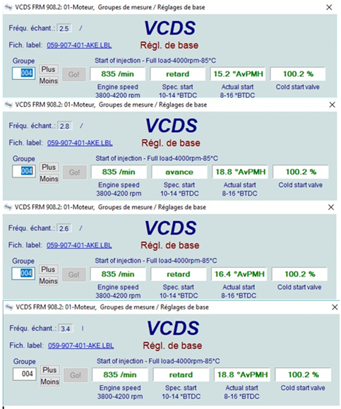

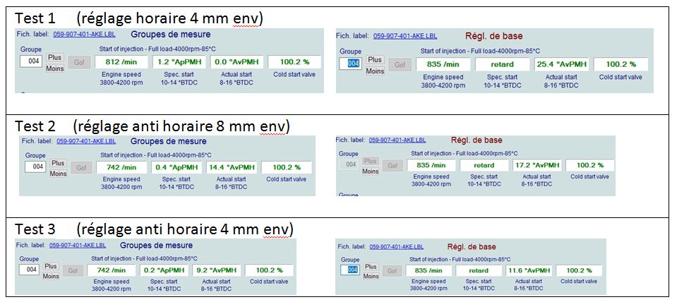

Salut, merci ca m'a bien fait sourire; c tout a fait cela... oui c 'était pas une mince affaire et j'ai pu serrer le galet tendeur au couple. je me focalise sur le calage dynamique. je me documente mais pas évident , c un peu confus pour moi... Voci les premiers tests post réglages au ralenti, courroie tendu; Je ne sais comment interpréter ces mesures si ce n'est qu' en terme de réglage de base, le retard diminue lorsque je poursuit les réglages (anti horaire), quelle serait la valeur à atteIndre? la valeur indiquée sur la doc est de 2° apr PMH, ici j'ai des valeurs noté Av PMH (je pense que c bon, dans une vidéeo téléchargeable sur un sujet, la valeur est env -2° AvPMH) Concernant les groupe de mesures, ben c le flou Help si quelqu'un peut me guider, interpréter.... je devrait etre dans la bonne direction pour arriver à 2° comme préconiser au lieu de 11.6 (sur le test 3)?

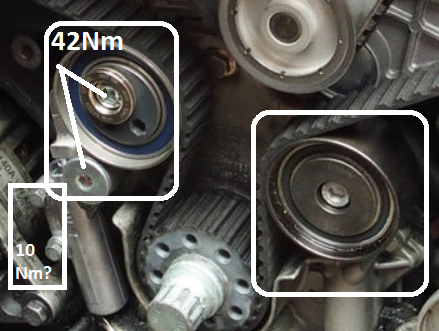

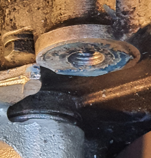

Grosse galère, arrêté net dans mon élan, le taraudage de la poulie tendeur est foiré, pas moyen de serrer à 42N La nouvelle vis (Gate) est légèrement plus courte que l'ancienne SKF Avec l'ancienne vis, le serrage monte à 20 N env max. Avez vous eu vent de ce genre de problème? Quelle serait la solution ...? Résine sur alu, cela existe comme pour les fixation muraux ? (je rève? ) il existe une sorte de resine loctite 3967 Form-A-Threads, mais le fabricant indique que cela reste moins performant que les filets rapportés Heli coil? si quelqu'un a des connaissances sur ce thème, quelle matos prendre pour alu, pas profond (15 mm env)et vis M10x1.5 si je ne me trompe pas, ce que je crains c'est le peu de matère sur le dessus... Par avance merci de vos contributions J'avais vu une opération réalisée sur le site, au niveau du tendeur accessoire il me semble,
Salut, merci les gars. Il y a une page de couple de serrages distrib et accessoires que je ne retrouve pas, je recherche en priorité les couples: -du verrin_tendeur (je présume 10Nm) - la poulie à droite (je pense 42 mais pas sûr) si vous avez cela Les 3 galets accessoires serait 22Nm? JeanJahWeed, j'ai vu ta impressionnante réparation , .

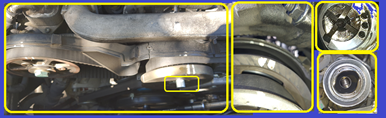

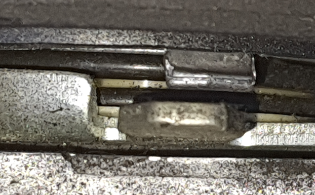

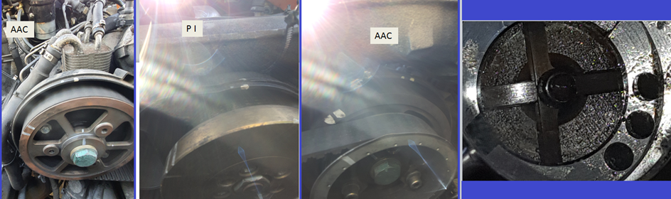

Salut Bah du coup les remarques sur les tests me semblent caduques car la base est faussée par décallages. La pige villebrequin est vissé bien au fond, position légèrement avant et arriere, elle se visse que sur un ou deux filets. Mais tu me mets un doute s'il y a 2 profondeurs... - En pigeant que la PI: Ies repères Tipex ne sont pas en face, pas possible de mettre les piges vilebrequin et AAC coté ppe à vide mais de le décallage repères_tipex est moins prononcé et proportionnelle (je pensais m'arrêter à un simple repositionnement de la PI, avant de ...piger le villebrequin) - en rapprochant les traits tipex, rien est pigeable: ni AAC, ni villebrequin Je vais tourner le villebrequin voir si après plusieurs tours c'est pareil J'ai pas mal lu tes posts notement les contraintes de serrage de poulie, Ta PI décallée à plusieurs reprise (tendu/détendu) et ce sujet me préoccupe.. Du coup quelle attitude face à ce dileme de contrainte à 15Nm du tendeur, ou pas, et gros serrrages? Il y a l'embarras du choix en kit de distrib,.. la sélection de la plaque d'immat suffit à prendre le bon kit? https://www.auto-doc.fr/snr/7241380 https://www.auto-doc.fr/contitech/7004057 https://www.auto-doc.fr/ina/7167114 https://www.auto-doc.fr/hepu/8035099 https://www.auto-doc.fr/gates/7278021 https://www.oscaro.com/kit-de-distribution-gates-k025557xs-1185791-307-p#/?vid=2297&vident=bSmUgc3VpcyBEaW9ueXNvc4SvXWcT4iX2oD03bv7YIvcBVfY30f_aHqmPGRE8Wd9E https://www.oscaro.com/kit-de-distribution-snr-kd457-48-1758399-307-p#/?vid=2297&vident=bSmUgc3VpcyBEaW9ueXNvc4SvXWcT4iX2oD03bv7YIvcBVfY30f_aHqmPGRE8Wd9E etc Du coup, je pense partir là dessus: https://gatesautocat.com/v/audi/allroad/powergrip®-kit-+-waterpump-+-thermostat/gates/kp2th15557xs-1.html

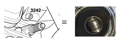

No problemo Phil, ainsi nous sommes au moins 2 ! tes contributions par ailleurs m'ont franchement bien aidé. Pour piger, j'ai mis un moment à trouver, le repère OT doit etre à la vertical (et non au centre de l'orifice) sI ce pigeage 3242 donne le LA, les résultats ne sont pas terribles je trouve... car avec cette pige en place: aucun repères en face, le décallage semble lidentique pour les 3 éléments, donc decallage au villebrequin? Comment c'est possible.. Commentaires bienvenus

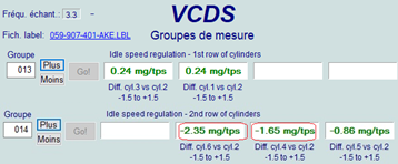

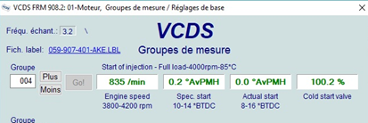

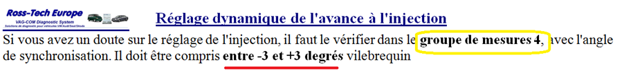

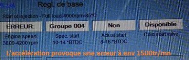

Merci, pour ton retour ça progresse, doucement, doucement mais surement grâce à vos contributions voici les relevés sans graph tdi à + de 86°C, connections/déconnection du calculateur Que penser de ces valeurs ci-dessus"groupe de mesure 4"? Sur la doc, il est noté: C'est déjà pas bien bon de ce coté là Les relevés Menu réglages de base: Lorsque je rentre dans ce sous-menu du groupe 4, le moteur change de bruit la valeur monte de 11° à 18° env -Que peut on en déduire de ces valeurs d'après vous? -Quelles seraient les actions possibles? tjrs dans la galère, avis bienvenus...

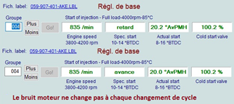

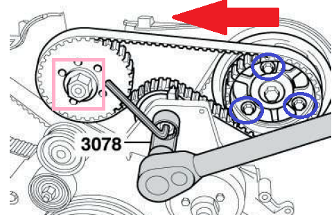

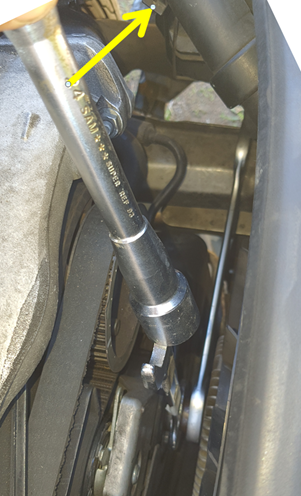

Il s'agirait de la poulie à droite, avec trous oblong ? d'après les diverses contributions, @frankr171 précise ceci: *trop d'avance = tourner d'un micro poil dans le sens anti-horaire ==>c'est mon cas si je me fie au commentaire du graph *pas assez d'avance = tourner d'un micro poil dans le sens horaire 1) Je devrais décaller la poulie (après désserrage des 3 vis en bleu) dans ce sens avec une clé à pipe au niveau de la PI (carré rose, mais j'ai lu qu'il ne fallait surtout pas dévisser)? 2) après désserrage ou pas de l'ensemble douille/cle allen? On parle de combien de mm aproximatif?

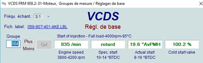

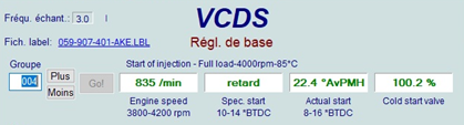

Salut, Merci! @pal2106 voici mes relevés: Pas à température groupe de mesure: Réglage de base: A Temperature + de 85° groupe de mesure: Réglage de base: le graphique pour 2.5 akn est dispo sur cette page Réglage de base: sur le graphique il est noté "reglage hors spécification (trop avancé)" ET dans les 2 relevés ci-dessus, les valeurs semblent identiquent: avance = 20° AvPMH retard = 19.6° AvPMH Vous en pensez quoi?
