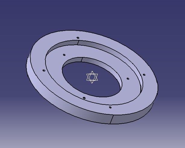

Ce tuto est fait pour le kit focal 130 vrs Bonsoir, afin de réalisé cette conception il va vous falloir des Outils, 2 Planche et de la Visseries: * Outils: - Une scie sauteuse - Une perceuse ( avec tout les foret) - Du papier a poncer plutôt doux ou une lime - Du Tiro (papier large blanc) - Tourne vis (embout torx) - Un Cuter ou Pince coupante * 2 Planche: - De 6 mm d'épaisseur en bois - De 3 mm d'épaisseur en bois * Visseries: - Vis de diamètre 3 mm sur 10 mm de longueur (compter 20 pièces) (vis a bois) - Vis de diamètre 5 mm sur 25 mm de longueur (compter 10 pièces)+10 écrous (vis a métaux+ les écrous qui vont avec) - Rondelles de 3 mm large (compter 20 pièces) - Rondelles de 5 mm large (compter 15 pièces) Avant tout, démonter le panneau et le placer sur 1 tréteau (ou table avec 1 bonne couette épaisse pour éviter de rayer le panneau) et enlever l'enceinte et la mousse d'étanchéité Étape n°1: - Enlever juste la tête des rivets plastique qui maintienne le cache enceinte (foret de 6): Étape n°2: - Retirer les petites mousses coller et les garder au propre Étape n°3: - Placer du Tiro tout autour du trous d'origine et tracer le future trou a l'aide du support donner avec l'enceinte (note: Placer le support le plus bas possible pour ne pas être embêter avec l'angle) Étape n°4: - Découper a la scie sauteuse, enlever le Tiro et limer ou poncer pour que cela fasse propre Étape n°5: - Découper au cuter ou a la pince coupante les 2 bite restante qui servais de support pour les ancien haut parleur(la 3 éme est parti avec la partie découper) Étape n°5: part 1 - Placer du Tiro a l'extérieur du trous coter intérieur panneau et tracer les nouveau trous en positionnent les enceinte (note: faite en sorte de ne pas être trop prés des trous du cache hp (j'ai fait l'erreur)) Étape n°5: part 2 - Percer vos 4 trous avec 1 foret de 5 et enlever le Tiro Étape n°6: - Prenons donc ses fameuse planches et sur chacune des planche tracer des carrés de 1 cm par 1 cm dsl je les avais déjà découper :s - pour la planche de 3 mm tracer 20 carrés et faire des trous sur chaque carrés en plein milieu avec 1 foret de 3 - Pour la planche de 6 mm tracer 10 carrés et faire des trous sur chaque carrés en plein milieu avec 1 foret de 5 Ensuite découper ses fameux carrés de 1 cm par 1 cm et les garder précieusement Étape n°7: - Inséré les vis de diamètre 5 accompagner de leur rondelles dans les 4 trous de 5 fait pour l'enceinte - Mettre sur ses vis les carrés de 1 cm par 1 cm en épaisseur de 6 puis positionner l'enceinte et bien resserré le tout avec des rondelles et écrous Encore 1 étapes: Étapes n°8: - Coller les mousse noir décoller auparavant, sur les têtes de vis(note: ne pas boucher les trous des caches ) - Remettre les cache enceinte - Emboiter les carrées de 3 mm sur les vis et rondelles de diamètre 3 et venir bien visser le tous dans chaque trous Voila pour les hp pour les filtres j'essaye toujours de trouver la place et pour les tweeter toujours pas changer . -

hier je me suis fait une cale si cela peut vous aider au cas ou le rond intérieur fait 80 mm celui du milieu 130 mm et le dernier 170 mm avec la partie du dessus qui fais 10 mm et celle du dessous 3 mm d'épaisseur avec les focal slim vrs 130 cela passe mais avec 1 jour de 3 mm quand le panneau de porte est remonter ( les 10 mm son nécessaire a l'extension de la membrane de l'enceinte ) je suis sur une autre conception peut être meilleur je vous tien au courant .
bon ba j'ai acheter les 130 vrs slim quoi , c super les entretoise touche la membrane de l'enceinte chez audi ils sont compliqué c'est pas possible pfff a l'aideeeeeeee!!!!!!
bonsoir, aujourd'hui j'ai voulu m'occuper de l'audio alors j'ai pris: -Entretoise en 13 cm pour l'avant -Entretoise en 16.5 cm pour l'arrière -Kit éclater 5030cs infinity en 13 cm avec une profondeur de 57 mes questions sont les suivantes: - Est ce normal que la membrane de l'enceinte touche l'entretoise ? - Est ce possible que la garniture ne peuvent pas ce remétre car la profondeur de l'enceinte + l'entretoise gène?
