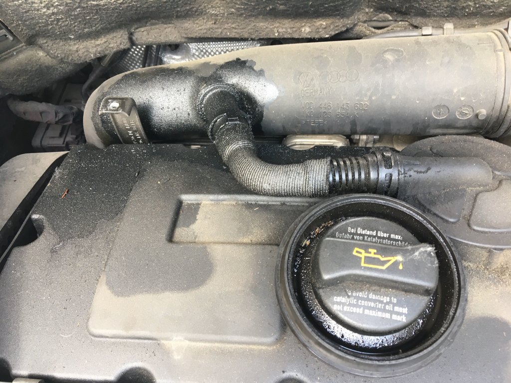

Alors le garage a réparé sans prévenir ...(soit disant parce que peu cher) il a juste changé le démarreur (360€) comme c’etait Ce que je comptais faire j’ai accepté. La voiture a démarré 2 fois dans l’apres Midi (toujours en faisant un sale grincement métallique) et ce matin elle ne démarre plus (a froid). Les 2 premiers essais de démarrage, le démarreur s’est lancé avec bruit métallique puis arrêté. Les essais suivants le démarreur ne se lance même plus, aucun bruit. J’ai débranché la prise de température gasoil, ainsi que la prise du bocal de ldr (a mon avis c’est juste le niveau.. celle de température ne m’etait Pas accessible) j’ai pris qques photos du moteur ( je vais essayer de les poster) j’ai fait un scan Vagcom que je vais essayer de poster aussi merci 😉 -
