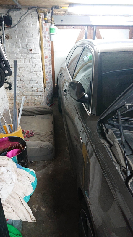

Audi A6 C7 Avant S-Line 2013 2.0l TDi 163cv
Flybe a répondu à un(e) sujet de Flybe dans A6 C7 / A6L C7 / allroad C7 - (2011 à 2018)
J'ai un peu optimisé depuis mais c'est pas la joie quand même. Fallait faire des concessions sur la maison, pas le choix. Je viens d'une location avec garage 50m2 (±6x8), ça me change Ma compagne est déjà au courant, prochaine maison ce sera une chambre dans un garage de 150m2 -
J'en rêve mais malheureusement non. Je vais faire chaque train à la fois car je dois déplacer la voiture pour être à l'aise, mon garage n'est vraiment pas grand.
