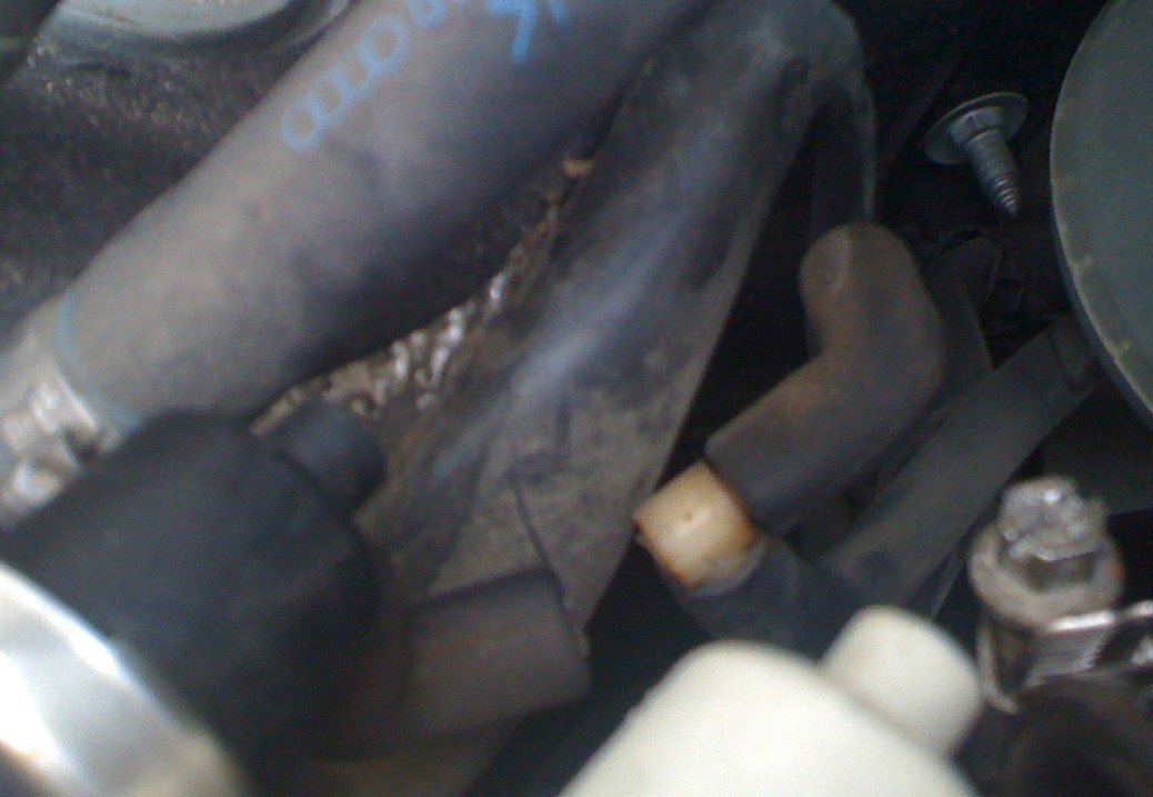

bonsoir a64 je n ai pas changé les durites car pour moi elles n avaient rien mais si tu vois qu elles sont poreuses n hésite pas a les changer également (normalement ça tient assez bien ,la durite monte en force sur le petit "t" ) tiens nous informé de l évolution de ton problème

effectivement elle fonctionne correctement !!! je crois meme que le petit "t" avait déja un faiblesse depuis quelle temps elle me paraissait lourde même avec ses 163 cv (acceleration et freinage du a une mauvaise gestion du calculateur ) enfin tout est renté dans l ordre :hot: et j en suis bien content :bigthumbup:
encore moi !!!!! lol decidemment je croule sous les reponses :blink: probleme resolu si ça intérresse quelqu un la perte de puissance venait de ça ce petit "t"( ref 059 133 537) se trouve sous les transducteurs de pression juste derriere le debimetre et a coté du filtre a gazouze il fait la jonction des deux tranducteurs de pression et la durite qui part dans le passage de roue (réservoir de dépression ) resultat plus d erreur au vag com 00575 code erreur Pression collecteur d'admission et 8e0907401p pour la piece mis en cause le calculateur qui recevait de mauvaises informations bonne continuation

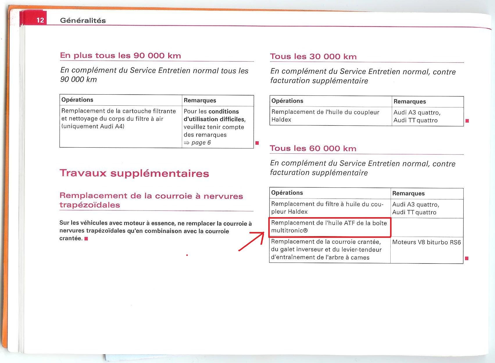

pour la boite multi c est reglé !!!!! lol quattro9903 la concession (audi) qui va me faire la vidange de la boite ,m a demandé si c etait une multi ou un tiptro " non pas par ce que la tiptro n est pas a faire mais parce que ce n est pas le meme prix !!!!! ( il me parlait de 450€ quelque chose comme ça :blink: ) donc mon point de vue ( je ne suis pas une reference non plus !!!! lol) s il y a un prix forfait vidange tiptro ça ne doit pas etre pour rien ???????? -

bon alors la on va tout reprendre tous le monde prend son petit livre "audi plan d entretien" et l ouvre a la page 12 et la quesqu il y a d ecris en dessous de tous les 60.000 kms ????? :blink: -
