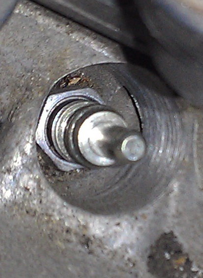

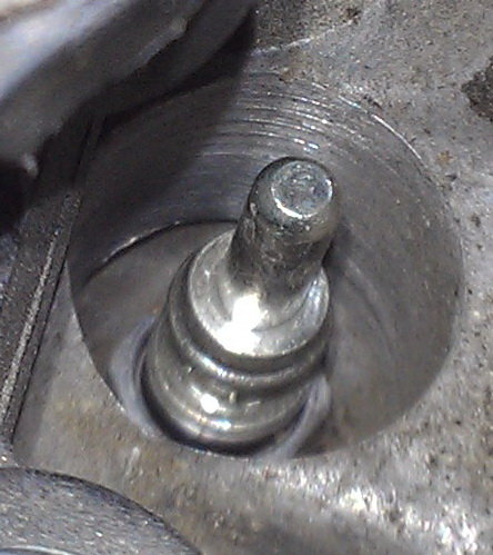

Dis donc TheRhino, tu es mieux que google ;-) Merci en tous cas pour l'info, je pense donc que j'ai des bougies ceramique ... Je ne vais donc pas prendre le risque de les demonter, je n'ai qu'une voiture et elle sert pour toute la famille donc je ne vais pas jouer avec le feu ... Dès demain je vais rappeler la concession et prendre rendez-vous pour le 17 septembre ... en croisant les doigts pour ne pas avoir trop de probleme lors des demarrages ... Je reviendrai par la suite poster mon ressenti suite au changement des bougies ... Merci encore ... @+ -

Merci pour les infos. Non elles ne sont pas noires. C'est l'ombre qui fait ça. Sinon à l'oeil (desole de la qualité des photos) il n'y a pas de couleur ... C'est donc ça qui me pose probleme, impossible de verifier si c'est des metal ou ceramique ... J'ai peur d'aller les acheter et de les claquer au premier demarrage ... Je viens de redemarrer la voiture et là plus d'erreur sur le tableau de bord ... je n'y comprends rien ... Je passerai un coup de vag com demain matin histoire de voir si le probleme est toujours là !!!!! -

Merci de ton retour si rapide. Alors pour info j'ai enlever deux capuchons sans aucun probleme, tant mieux ... pour verifier la couleur de la bague des bougies (rouge ou blanche), et là probleme, il n'y a aucune couleur ... J'ai appelé Audi et ils sont incapable de me dire si c'est des metal ou céramique ... Je joins une photo d'une bougie du cylindre 1 : Et voici l'autre bougie du cylindre 6 : Qu'en pensez-vous ? -
