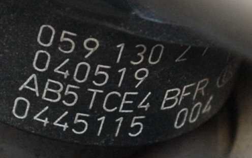

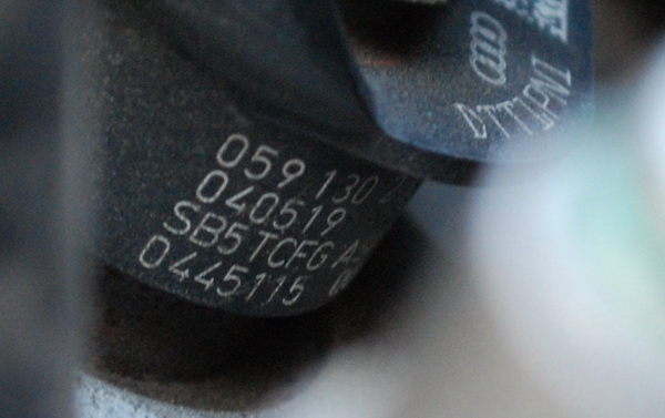

  10. ok, merci Therino, Je viens de commander mon filtre et 1 injecteur pour commencer ... Si j'y arrive bien j'en commanderai un dans la foulé ...
  11. Je vais en prendre 2, je changerai le 3 et le 5, on verra par la suite ... Sinon concernant le filtre à huile, je peux prendre celui la ? http://www.oscaro.co...-1d-3134273-7-p Merci
  12. Quand tu dis le 3 et le 5, il s'agit des injecteurs situés sur le cylindre 3 et 5, on est d'accord ? Je pense que je vais franchir le pas tout de meme ... Au moins pour le 3...

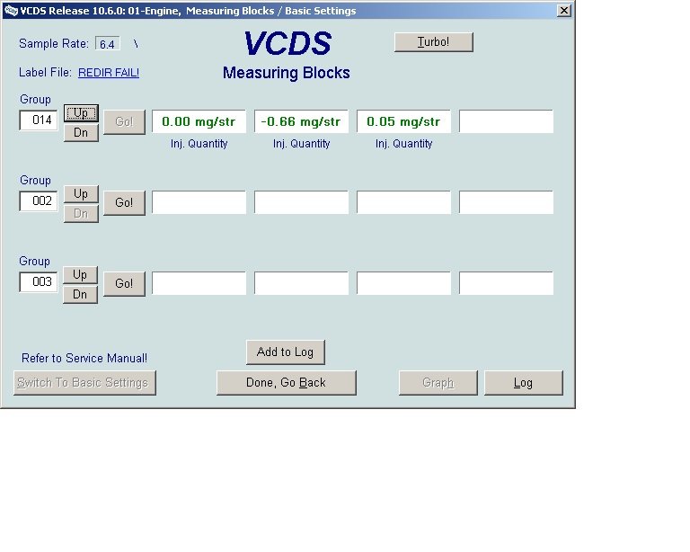

  14. Alors voici les resultats : 72 : -20.0ms / 0.0 ms / 0.0 ms 73 : 2.0 ms / -2.0 ms / 0.0 ms 74 : -36.0 ms / -4.0 ms / -2.0 ms 75 : -14.0 ms / 0.0 ms / 0.0 ms 76 : -24.0 ms / 0.0 ms / 0.0 ms 77 : -4.0 ms / 0.0 ms / 0.0 ms
  15. Suite à notre conversation téléphonique je te confirme que sur oscaro c'est bien de la Castrol 5w30, les 5L à 64 euros. (un peu cher tout de même). Je vais donc passer par ton lien en allemagne ...
  16. Ca y est Therino, Je viens de faire le test de mes injecteurs ... Si j'ai bien compris, il y'a un injecteur HS (celui du groupe 14) qui indique -0.66 ?

  20. Je viens de rappeler la concession, pour avoir un peu plus d'info sur les injecteurs. Il m'a dit que la ref des mes injecteurs ne sont plus les mêmes et qu'à cause de ca il fallait changer les 6 sous une nouvelle reference ... Ca sent le bobar à plein nez ... m'enfin ... En revanche, je lui ai demandé d'effectuer le changement de bougies des demain car je prefere tout de meme qu'ils le fassent au risque bien sur que ca casse ... ET si les bougies passent, il me changera le fameux module de puissance ... Je lui ai dis qu'apres certainement le mois prochain je reviendrai pour faire mes injecteurs ... Histoire qu'ils ne me sagouinent pas la voiture. Mais dès que je la recupere je commandes les injecteurs + de l'huile pour une bonne vidange et c'est parti mon kiki ...
