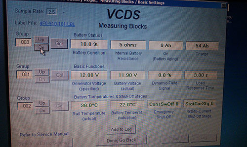

Bon je reviens de chez audi ils m'ont gentiment prêter une batterie toute neuve afin que je teste le démarrage de ma voiture. RÉSULTAT : IDEM, aucun bruit, le démarreur ne se lance même pas, je ne suis vraiment plus quoi faire ! Malgré le remplacement de la batterie par une nouvelle, l'ODB me signale que ma batterie est faible et que si je ne démarre pas ma voiture dans la 3 min, la voiture se coupera ... Je viens de récupérer le devis qu'il m'avait fait et le chef d'atelier parle du module de puissance à changer (ça s'appelle aussi, le boitier confort ou CONVENIENCE CONTROL UNIT) j'ai les références de ce fameux boitier, apparement il se situe derrière la boite à gants ... Ça vous dit quelque chose ? -

Bon, je viens à nouveau de mettre en charge ma batterie pour voir si le 54 ah change demain matin ... @Julo67, je pense qu'il s'agit d'une batterie avec entretien car sous les étiquettes il y a 6 bouchons, j'ai vérifié le niveau et il est au max. Je viens donc de dévisser les 6 bouchons et la mettre en charge. Car la première fois que je l'avais mis en charge, je n'avais pas retirer les bouchons. @helioman : pour répondre a ta question, pour dévisser les bougies de préchauffage, tu peux effectivement utilisé du WD40 pour les dégripper, et te prive pas d'en mettre les jours précédents. Sinon après un clé dynamométrique est recommandé pour ne pas forcé comme un dingue sur les bougies (céramique ? métallique ?). Et je pense que le chalumeau est déconseillé, perso je ne le ferai pas ... -

Bon bah bonne nouvelle, même si elle ne démarre toujours pas. Un fil près du démarreur était desserré, il resté encore 3 ou 4 filetage et le boulon tombait ... Je l'ai resserré, j'ai essayé de démarrer mais toujours pareil. Je branche à nouveau le VAGCOM, j'efface les erreurs : idem Je rebranche la batterie de la voiture de mon voisin avec les pinces et moteur allumé (Désolé Therino mais j'ai pas trop le choix, je risque donc les calculateur) Et sans la batterie de la voiture du voisin de branché dessus D’après le VAGCOM, l’ampérage est tres faible meme si je branche la batterie supplémentaire (seulement 54Ah) on peut voir que seul le voltage augmente ... Ma batterie est-elle morte ? La batterie de la voiture du voisin est une 12V - 64Ah, peut etre un peu trop faiblarde ?? Qu'en pensez-vous ? -
