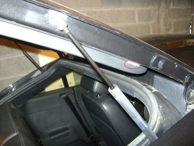

  5. Bon alors pour le bruit du coffre, j'ai glissé dans l'intersitce entre la partie plastique et le tôle du coffre des joints en caoutchouc (joint de robinet en fait), c'est noir et ça ne se voit pas trop tôt. Les joints permettent d'écarter les parties et donc d'annuler le jeu de la partie plastique. Donc au final, le bruit a presque disparu :) Il revient quand même de temps en temps quand la route est vraiment défoncé mais il est atténué. Sinon come raven89, j'ai aussi le bruit de la vitre côté conducteur, mais bon il commence quand je dépasse les 160 km/h, donc pas tous les jours, donc je m'en soucie pas trop. Mais je crois que pur celui-là, on peut rien faire.

  13. Il faudrait vraiment que j'essaie la mousse, parce que pour l'instant ma solution n'est pas satisfaisante à 100%. Quand la voiture est "froide", ça marche bien. Mais après une journée au soleil, les plastiques travaillent et le bruit recommence... :(
  14. Si ça marche vraiment, je pensais mettre une sorte de joint mousse haute densité assez épais, si ça existe...
  15. Bon bah, ce matin, je me suis penché sur la résolutin de ce bruit parasite. Je me suis aperçu que pour annuler le bruit, il fallait soit plaquer le plastique noir sur le coffre, soit l'en écarter. Je ne voyais pas trop comment le plaquer, alors j'ai essayé la deuxième solution. J'ai bloqué un petit morceau de plastique (une cheville en fait :bigsmile: ) dans l'espace entre le plastique et la tôle du coffre. J'avoue que la cheville, c'est un peu du bricolage, mais bon... :) Les premiers essais de roulage semblent satisfaisants :) , j'attends de voir comment ça va veillir avant d'envisager une solution plus propre. Je vous joins une petite photo.

  23. Bonjour, Alors voilà, j'ai un bruit parasite qui m'énerve de plus en plus dans mon TT : un couinement dans le montant plastique le long de la vitre de coffre :colere: . Je sais pas si je suis très clair dans la description du lieu exact :unsure: , mais c'est le montant plastique solidaire du coffre et qui maintient aussi la plage arrière. Imaginez un passager à l'arrière (je dis bien "imaginez" parce que peu probable :bigsmile: ) à l'opposé du côté conducteur, et bah le bruit se situe au niveau de son oreille droite. Alors au début, j'ai pensé que ça pouvait éventuellement venir de la plage arrière comme j'avais trouvé des posts sur le sujet. Mais j'ai fait l'essai de rouler sans, et à la moindre petite bosse, j'ai ce bruit qui revient!!! Je sais que mon TT a presque 10 ans, mais bon... Si vous avez une solution pour réduire ce bruit ou même le supprimer, je vous en serai très réconnaissant :ange:
