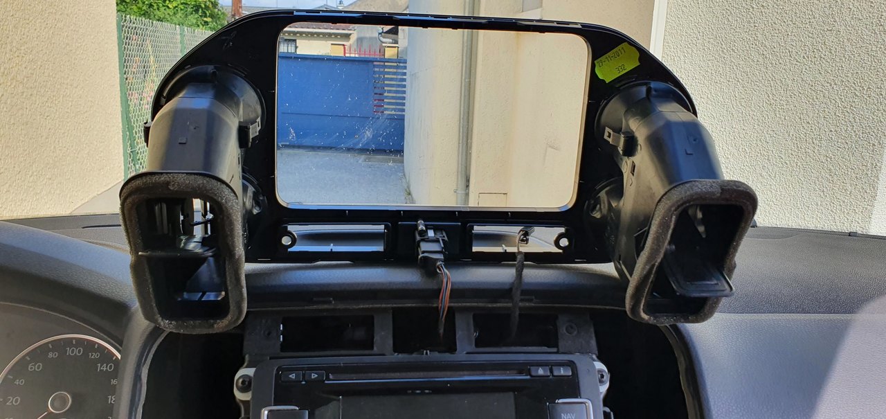

Bon comme toi j’ai une tigrosse (Tiguan) et tu souhaites installer un chargeur a induction pour ton telephone . Ben je t’invite a t'enlever les doigt du Q car l’installation prendra plus ou moin 1 heure et disposer du cable diag pour effacer les erreurs apres installation Donc pour commencer tu vas sur aliexpress pour commander ce produit : https://fr.aliexpress.com/item/33033409737.html?spm=a2g0o.detail.1000014.1.c38a7840SJOibc&gps-id=pcDetailBottomMoreOtherSeller&scm=1007.13338.176409.0&scm_id=1007.13338.176409.0&scm-url=1007.13338.176409.0&pvid=c7116405-4838-407b-a11f-63f4d616c41d&_t=gps-id:pcDetailBottomMoreOtherSeller,scm-url:1007.13338.176409.0,pvid:c7116405-4838-407b-a11f-63f4d616c41d,tpp_buckets:668%230%23131923%230_668%23808%235965%23261_668%23888%233325%2311_3338%230%23176409%230_3338%233142%239890%234_668%232846%238113%23697_668%232717%237564%23697_668%231000022185%231000066055%230_668%233422%2315392%23837 Apres réception tu peux envisager de bosser, Etape 1 démontage de la console Tu enlèv es es deux supports pour accéder aux vises et tu les retires Etape 2 Tu retires le masque de la console en déconnectent les câbles airbiludle et warning Etape 3 Tu déposes le poste RNS315, 310 en retirent les 4 vises Etape 4 tu retire le masque de la console climatisation, pour se faire tu soulèves le caoutchouc de la console et tu devise la vis centrale Etape 6 Tu déposes le support de fond du rangement (même madame stinger la réalisé) Puis tu installe la solution que tu a commander en le clissant Etape 7 Tu déposes la garniture côté passager pour accéder au connecteur allume cigare Tu connecte le tous puis tu test, et la le miracle il fonctionne connecte mis sur la tigrosse car contact arret il coupe le courant donc nickel Puis tu remonte le tous en passent le cable par le console centrale Et voila tu a un chargeur a induction pour d’installer sur ton tigrosse pour 50 euro tuto a l'arrache 🤣
