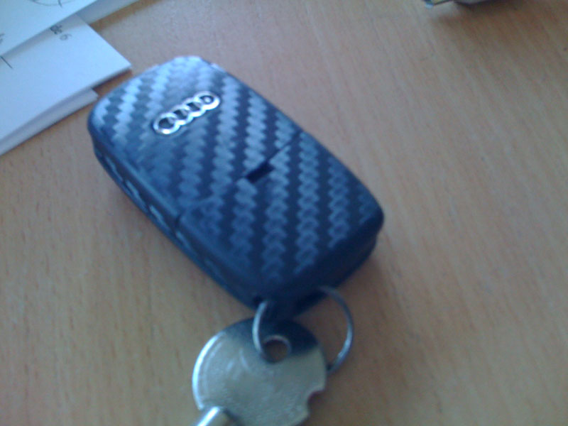

Voici le site pour l'achat des feuilles carbone 3M Di-noc... www.carbon-vinyl.com A bientôt. Une petite dernière pour la route... -

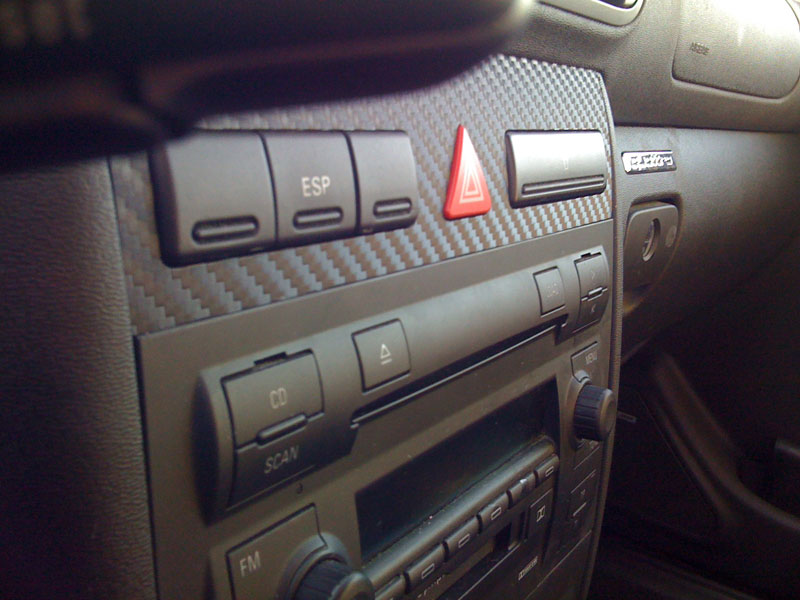

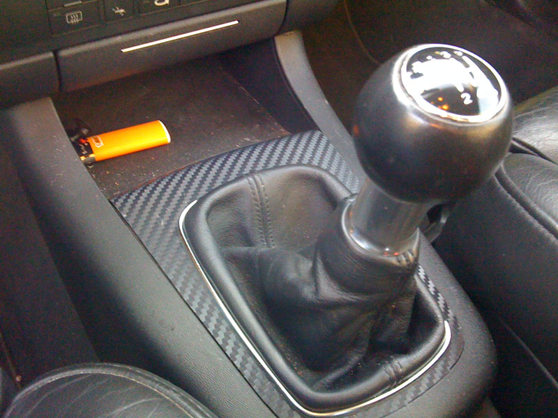

Salut tout le monde.. Pour répondre à toutes vos questions... Le pédialier TT a été achété chez Audi pour environ 35€ TTC... ça se monte en 2 min... Pour le résultat des parties Piano laquée, voic 2 photos. Je n'ai pas eu le temps de faire les poignées de porte intérieur, car il faut donc tout démonter et je n'ai pas eu le temps... Voici le site où j'ai commandé le Di-noc 3M... Avec un sèche cheveux, on en fait ce qu'on veut... Aucune bulle, pas de pli... Effet 3D en relief... -
