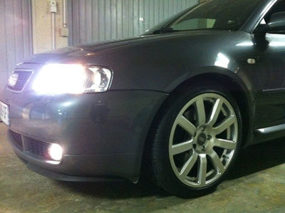

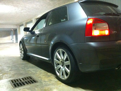

Et voilà le résultat... J'ai quand même bataillé pour les monter car mes anciennes étaient complétement "grippé" sur l'axe de roue et j'ai bien vu le moment ou je n'arriverais jamais à sortir la 4ème. Et puis, tout au cric et à la clé Audi, je peux vous dire que c'est du boulot vu le nombre de goujons entre les jantes et les cales... Désolé pour les photos "pourries" dans le garage, mais je venais de finir de les monter (à 1h du mat), donc c'est pas terrible ! -

Salut tout le monde, Un petit tout sur le forum pour vous montrer mes dernières modifs... L'achat de 4 jantes chez nos amis de LD Prestige... Bien que je n'ai pas eu de bol sur toute la ligne, j'ai reçu mes jantes avec la mauvaise boulonnerie et j'ai attendu 4 semaines pour les recevoir (oblige, fabrication en Allemagne). :furious: Alors place à la description, appelées RS7, ce sont en fait des répliques de Bimoto en 18". J'ai du mettre des cales de conversion, et je suis passé en ET30, avec donc un léger déport bien agréable. Pour le reste, j'ai opté pour des Vredestein Ultrasac 240/40/18 ! Que du bonheur ! Très silencieux, bonne tenu, on va voir s'il résistent au temps... Car avec des chevaux, on mange de la gomme ! Voici quelques photos. Je vous laisse apprécier. -

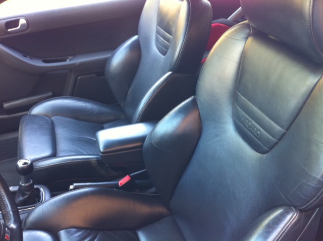

Ah oui, j'allais oublié... J'ai traité le cuir (qui n'a pas très bien vieilli fauteuil conducteur) ! A bientôt. -

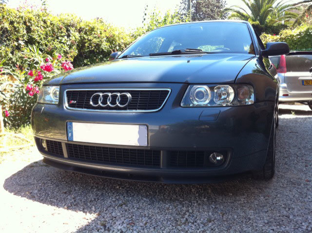

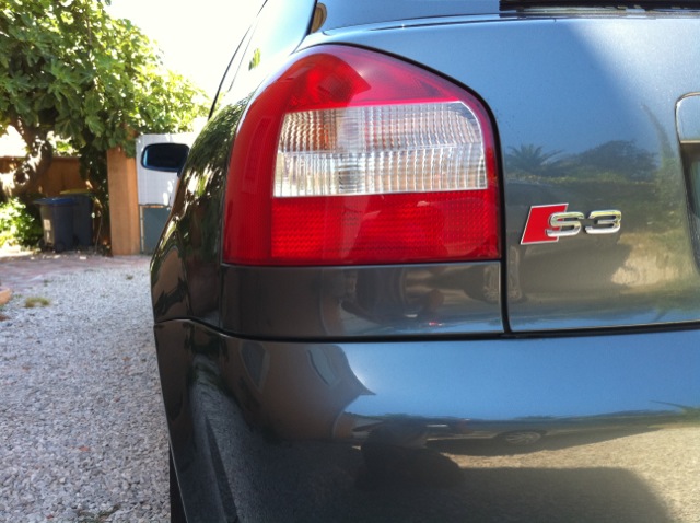

Bonjour à tous... Je reprends un peu la présentation de ma S... Voici quelques photos comme promis... Depuis, j'avais posé la lame de Cupra, les essuis glace aérotwins, le pédalier TT et j'ai finit l'intérieur avec l'adhésif carbone de 3M. Pour la suite des aventures, je n'ai toujours pas solutionné mon manque de puissance aléatoire, par contre, on m'a confirmé qu'elle marchait très fort... Même si je sais que la plupart ne sont pas pour les boitiers additionnels, mais pour des reprog', je dois dire que le boitier rend la voiture beaucoup plus agressive... :rolleyes: Dés que j'ai un peu de trésorerie, je changerai le débimètre (86000Km) et rien ne me prouve qu'il a été déjà changé... Au passage, je sors de révision Audi pour les 90000Km, et rien à dire, très sérieux, très pro et c'est une des premières fois que je récupère ma voiture d'un mécano, content ! D'habitude, je râle tout le temps... Trop pointilleux ! :angry: A bientôt. P.S : Je suis toujours à la recherche de jantes de RS9 (éventuellement RS4)... Si quelqu'un en a dans son coffre, je suis preneur ! -
