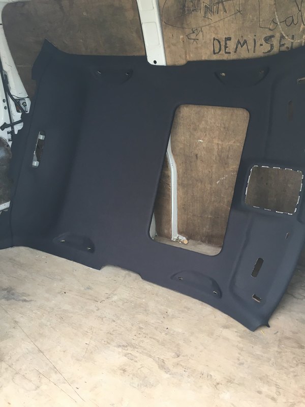

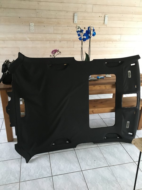

J ai utilisé un sellier . chacun son boulot . Elle a commandé un nouveau tissu et elle me la refait . C est propre le noir nuance un peu avec store toit ouvrant et les montant avant et arrieres vu qu il ont un peu passés avec le soleil -

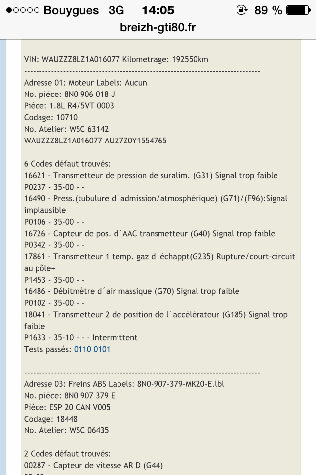

désolé pour le retard , probleme d internet . souci réglé , mon faisceau était écrasé sous le collecteur d admission et était sectionné d ou les probèmes
voila , j ai changé mes durites de reniflards qui étaient poisses , j ai donc démonté collecteur d admission et rampe d injection , et changé au passage passage la durite d induction . j ai tout remonté et depuis : voyant epc abs esp , la caisse est en mode dégradé ( plus de turbo ) et elle peine a démarrer ... voici le dernier diag apres avoir tout effacé les défauts et fais un essai sur route . j ai besoin d aide je comprends plus rien , j ai tester les compressions a la durite d induction et a l echangeur .. j ai pas de fuite
