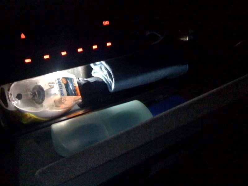

problème éclairage de coffre
Djé77 a répondu à un(e) sujet de scoubi69 dans A3 8P / A3 8PA Sportback / A3 Cabriolet - (2004 à 2012)
Il m'est arrivé la meme chose. Si tu remets celle d'origine, tu refermes ton coffre, tu le réouvre, et la ca doit fonctionner. Essai d'inverser la Led de ta boite à gant, avec celle que tu as mis dans le coffre, tu mets les résistances sur les 2, meme si c'est chiant a faire, et ca fonctionnera. Je pense que c'est juste une erreur d'ampoule, ca m'est arrivé. Tiens nous au jus -

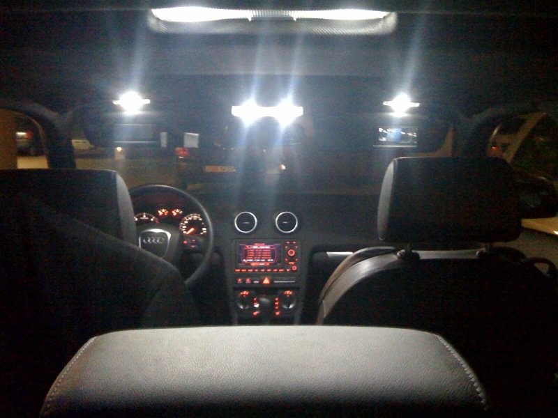

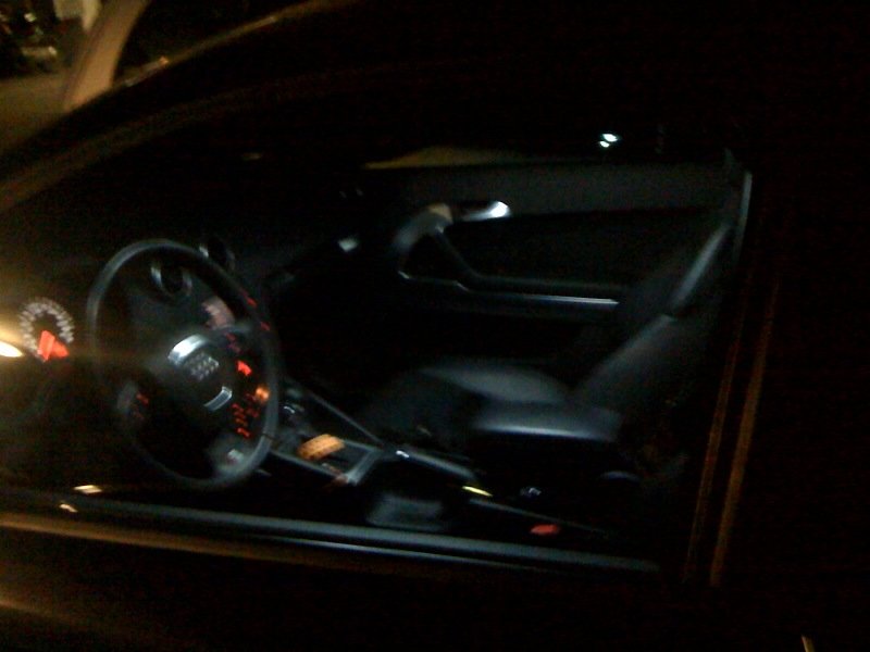

Eclairage LED
Djé77 a répondu à un(e) sujet de intrano dans A3 8P / A3 8PA Sportback / A3 Cabriolet - (2004 à 2012)
Eclairage LED
C'est bon, J'ai interverti les leds de la boite à gant avec ceux du coffre, et ca fonctionne meme sans la résistance. Mais je suis sage, je l'ai tout de même installée. Faut il par sécurité l'installée également dans la boite à gant ? Ou s'il n'y a pas trace de courant continue, on peut s'en passer ? -
Eclairage LED
J'ai mis la résistance, mais cela ne fonctionne pas... Je vais retenter cette apres midi... On verra bien. Par contre, moi c'est 4 leds que j'ai mis derriere pour le coffre, et 2 led pour l'avant. C'est l'inverse qu'il faut faire ? Ou cela fonctionne quand même...?
