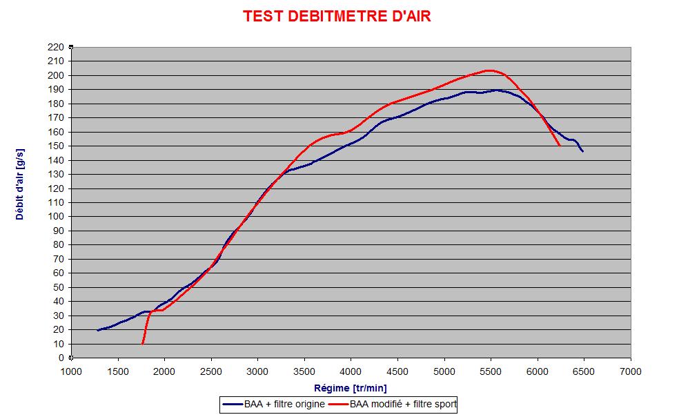

Bon comme promis je vous met mes courbes comparatifs : Donc un max de 203 g/s alors que j'étais avec 189 g/s avant modification. :bigthumbup: Prochaines étapes : 1-changement des freins 2-changement de la durite admission après je :dodo: ha oui voici quelques news de ma S : -
