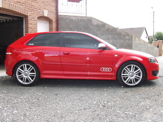

En voici d'autres pour motiver Handzup :eldiablo: Et je sais que je n'ai pas encore présenté ma belle,alors une petite photo pour patienter :P -

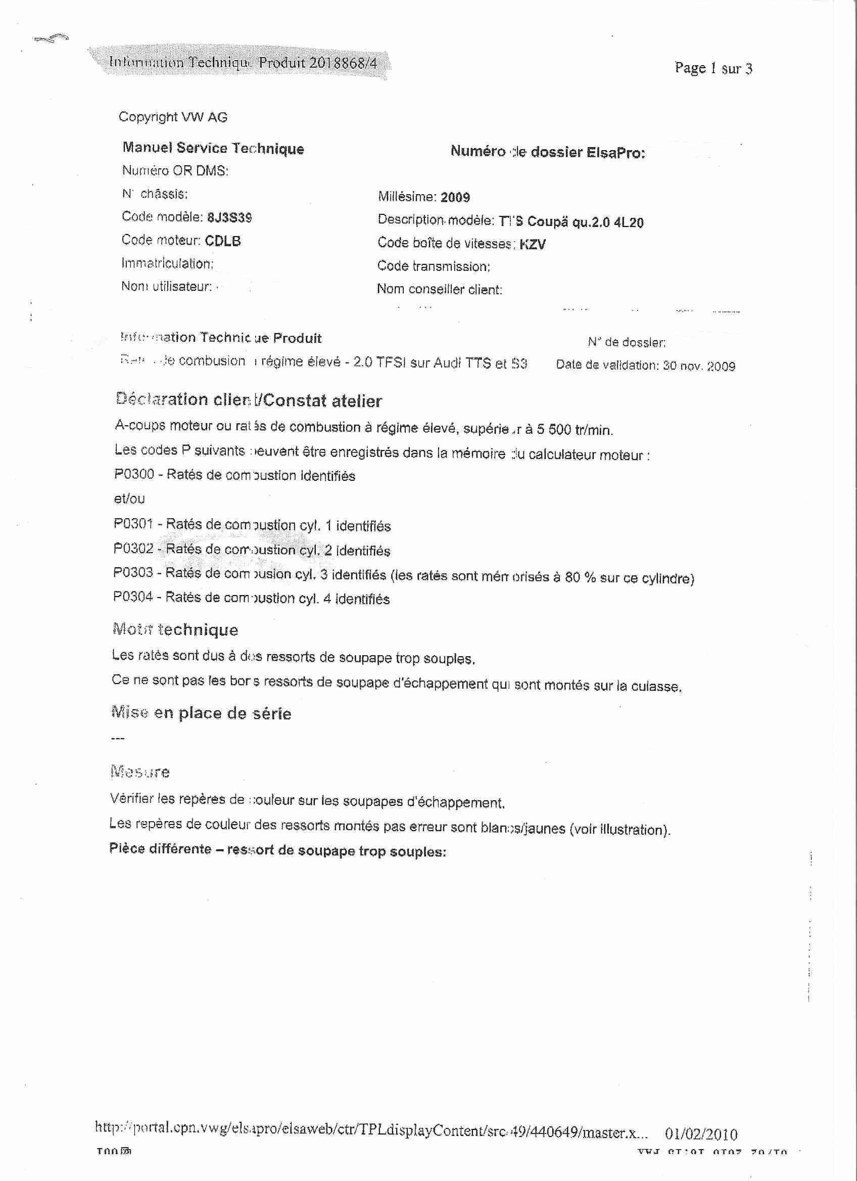

Merci darktitix, Je vais voir ce que je peux faire avec ca dès que possible :bien: . @ bat du nord: Il est tres dur de savoir sans avoir le probleme si ton moteur est concerné car AUDI à beaucoup de mal à laché les infos,apres il faut démonter le cache culbuteurs pour verifier la couleur des ressorts .S'il faut les changer,le coup de l'intervention ne doit pas etre donné :furious: -
[8P]Problème de ressorts de Soupapes sur TT-S + S3
Seb S3red a répondu à un(e) sujet de coutooo dans S3 8P / S3 8PA Sportback - (2006 à 2012)
Dans les grandes lignes c'est ca,elle parle de " ratées de combustion",principalement sur les cylindres 2 et 3 vers 5000 tr/min sur le 4° et 5° rapport.Pour les ressorts,ils doivent etre de couleur bleu et jaune et non blanc et jaune (c'est le cas lorsqu'ils ne sont pas bons).Mais d'apres le type moteur ( CDLB ),il est principalement monté sur les TTS. :bien: .Je cherche toujours une solution pour la mettre en ligne :angry: . -
J'ai essayé mais le fichier est trop grand,en plus je n'ai pas encore internet à la maison,donc je me connecte de temps en temps au boulot,de plus comme indiqué plus haut je suis loin d'etre un as en informatique. :unsure: .Si quelqu'un a une solution ;) .Concernant mon probleme de ressorts,il n'est toujours pas réglé mais j"ai bon espoir pour la semaine prochaine . -

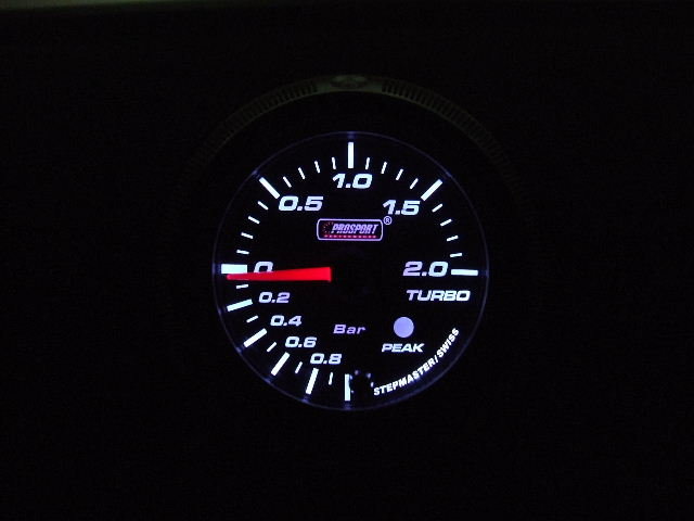

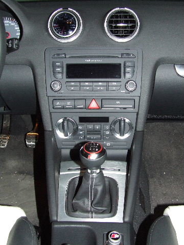

[8P] Pose d'un mano de turbo
Seb S3red a répondu à un(e) sujet de PLAYERS dans S3 8P / S3 8PA Sportback - (2006 à 2012)
Tu as 100% raison PLAYERS, Il exciste peut etre des kits de montage avec cette bague en alu,de toute facon le résultat doit etre le meme car elles prennent la pression au meme endoit :bien: . Je viens de commander mon mano PROSPORT chez JD RACING et j'ai déjà repéré où récupérer le + permanent et celui après contact à la boite à fusible.Moi aussi j'adore voir cette petite aiguille réagir à la pression du turbo.Je l'avais dans une autre voiture et là,c'est ton tuto qui m'a donné envie de le refaire,merci à toi :bigthumbup: -
@trayx Sur,je l'ai installé il y a 15 jours et sans couper de durite,quand tu regardes la photo qui se trouve en dessous de la dump valve que PLAYERS a mis tu vois une bague noir qui vient s'inserer sur la durite connectée sur la pipe d'admission et qui va au reniflard d'huile.Cela permet de redemonter sans laisser de trace d'apres le magasin ou je l'ai acheté. :bien:
