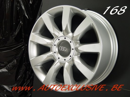

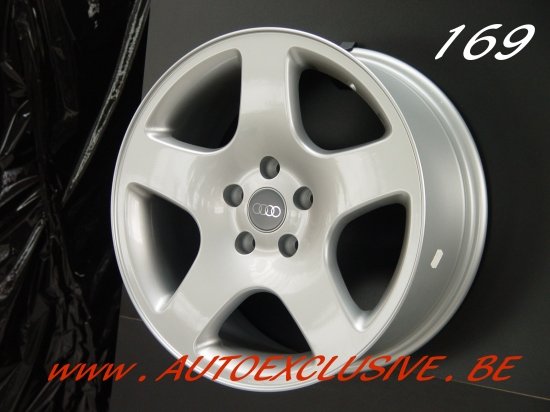

  7. Salut à tous, grace à ce site (merci AP ! ), je commence enfin à comprendre tout ce qui gravite autour des jantes (déport etc). Je souhaite donc passer mon A3 quattro chassis confort chaussée de 16 pouces à des jantes en 7.5x17 5/112 ET45 (225/45/R17). A priori, ces jantes peuvent être installées sur l'A3 d'après ce que j'ai pu lire et les contributions des forumeurs. Certains d'entre vous m'ont alerté sur le fait qu'il y aurait un effet 4X4 si je ne rabaissais pas le chassis (chose que je n'envisage pas de faire because manque de pepetes ), d'où ma question : Vaut il mieux, afin d'essayer "d'atténuer" l'effet 4X4 (qui n'est qu'une illusion d'optique) , prendre des jantes avec de nombreux batons fins (genre photo 168 - celle que je préfère ), ou bien privilégier les jantes à gros batons ? (genre jante 169 ?) Il ne s'agit pas de savoir quelle jante vous préférez, mais plutot si je dois favoriser un genre plutot que l'autre afin d'atténuer ce CENSURE effet 4X4. Merci à tous !
