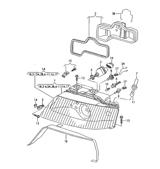

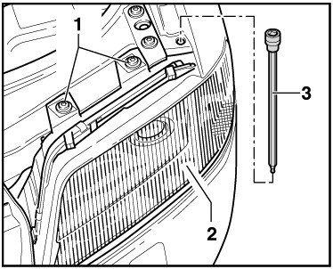

Salut simplex bah non pas accidenté Pourquoi ? comme ecris si dessus j'ai juste changé les ampoules, aprés comme c'est plutot étriqué j'ai un peu galeré pour les mettres mais je ne comprends pas trop pourquoi a la sortie cela fait cela ? de plus j'ai fais une prmiére ampoule j'ai testé et pas de voyant ? pour le deuxiéme phare ou j'ai plus souffert aprés avoir fini dés passage de rapport hop voyant ? je sais pas trop mais bon faut que je solutionne ca vite fais car c'est assez pénible ce voyant sur l'ODB <_< Par contre concernant le demontage des phares xenon sur S6phase 2 t'es sure ? car il y a comme une petite tige blanche qui semble gener (ca a à voir avec le stabilisateur d'assiette? non?) et empecher la sortie du bloc optique ? enfin c'est mon impression car j'ai essayer de sortir ces satanés bloc et comme je n'ai pas l'habitude et surtout pas voulu faire de bétise je n'ai pas forcé :) Merci pour ta reponse simplex sinon j'avais trouvé ca comme schema du phare et je dirais qu'il faut donc enlever 4 vis et non 3 la vis tige d'ont je parle correspondrait assez bien au N° 12 de cette image -

Bien aujourd'hui changement des ampoules xenon mais au final ca a été dur car le montage GPL m'a gener pas mal, j'ai réussie sans demonter les phares( ma main gauche est rapée correcte :( ) mais maintenant je me retrouve avec un voyant phare une ptite fléche en haut et une en bas du genre reglage d'assiette pas bon ! C'est possible ca juste avec un changement d'ampoules ? je precise je ne l'avais pas avant ! Mise appart ce probléme ; qu'il faudra régler l'éclairage est nettement meilleur même s'il n'est pas aussi bon que sur mon A6 :rolleyes: (jamais content :bigsmile: ) Tiens une question pour les possesseurs de S6 RS6 => peut on demonter les phares xenon sans tomber le parechoc (avant biensure :P ) ?? PS : j'ai lu le topic de RS6 V8 pb de phares, ce peut il que ce soit du même genre un coup de VAGCOM et ca repart ? (faut que j'invetisse bon sang :exclamation: ) -

JPR63 a répondu à un(e) sujet de JPR63 dans S6 C5 V8 / RS6 C5 V8 / RS6 Plus C5 V8 - (1999 à 2004)
okay ca me parait plus cohérent avec ce que j'ai vu ^^ donc le demontage avec les crochets genre autoradio c'est pour le GPS, le reste se demonte avec un bon vieux tournevis Merci de la confirmation :) -
