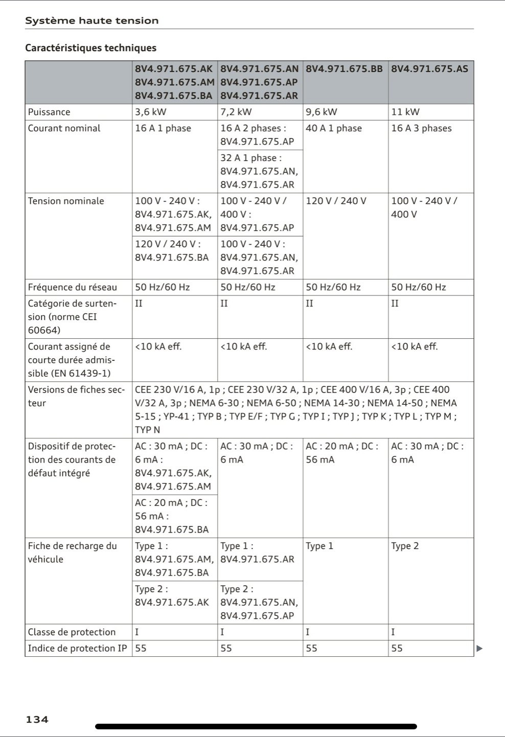

  12. Sur le bon de commande j’ai ça: C’est donc bien soit une prise domestique de type Suisse ou alors la fameuse prise industrielle CEE 16A/400V/6h que je peux mettre sur le transformateur. En sortie du transfo c’est bien du Type 2. Disons que niveau connections je suis ok. La surprise maintenant c’est à quel niveau de puissance je vais pouvoir charger la voiture avec ma prise industrielle de 3x16A. Si c’est la puissance unique d’une phase c’est à dire au mieux 3.7kW ou alors si le transfo sera capable de tirer profit des 3 phases et d’atteindre ainsi au moins les 7.4kW en sortie sur la prise Type 2 qu’accepte la Q5 TFSIe. J’ai bien compris aussi que cela dépend de la qualité de la ligne. Du coup, je saurais seulement quand j’aurai l’installation et la Q5.
  13. Je vous remercie pour vos réponses c’est sympa de dégrossir le sujet avec moi. Pour info, je n’ai pas encore reçu la voiture, ce sera le cas dans quelques jours. En attendant Audi m’ont déjà envoyé le numéro de châssis pour l’accès à MyAudi et c’est comme ça que j’ai pu avoir accès au manuel de l’utilisateur. Je vous avoue que je ne suis pas électricien, mais en Suisse, j’ai été voir mon cadre électrique et je voie que les prises normales il y a des fusibles de 13A. Pour les prises triphasés pour ma PAC, machine à lavé, etc, j’ai 3 fusibles de 16A par équipement. Ce qui confirme en effet que j’aurai donc une prise Industrielle de 3x16A qui sera capable de fournir au max du max du 11kW. Maintenant je suis d’accord avec @Mich34 il serait bien de savoir les caractéristiques du transformateur. Je vous ai fait une capture d’écran de la page du manuel qui parle de ça: Le problème que j’ai, c’est que je ne sais pas ce que c’est ces colonnes. Je suppose que ce sont différents modèles de transformateurs. Sauf que je ne sais pas lequel me sera fourni ici en Suisse. Qu’en pensez-vous? Quelqu’un qui a déjà une TFSIe pourrait nous aider? Merci d’avance à vous tous.

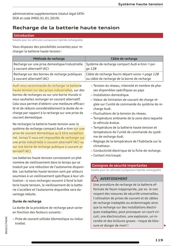

  14. Merci pour vos réponses. Pour le concessionnaire il m’a dit de ne pas m’embêter et de charger sur une simple prise domestique. Par contre en lisant le manuel de la Q5 TFSIe, Audi recommande de recharger la batterie sur des prises industrielles et uniquement sur une prise domestique qu’à titre exceptionnel. Je vous ai fait une capture d’écran que voici: Du coup, cela ne me dérange pas d’investir dans une prise industrielle triphasé dans mon garage car je ne prendrait plus de voiture pure thermique et voir même dans quelques années le but étant de passé au full électrique et donc avec une vrai borne. En attendant, je vais donc avoir une prise industrielle triphasée de 3x16A et qui sera capable de fournir du 11kW. En Suisse c’est le maximum qu’on peut avoir de base. Du coup, ce n’est toujours pas claire pour moi tout de même. Je me demande si avec cette prise industrielle 3x16A, le transformateur livré sera capable de fournir les 7,4kW qu’accepte la Q5 TFSIe. Est-ce que quelqu’un qui a déjà cette voiture pourrait partager son expérience?
  15. Bonjour, J'ai plus d'infos de la part de mon électricien. En Suisse de base je ne peux pas monter plus haut que du triphasé 3x16A. Donc impossible d'avoir du 32A ou 64A par phase sans modifications importantes de l'installation et autorisations. Du coup, ce que je pense faire c'est d'installer une prise CEE 16A/400V/6h triphasé dans mon garage. Je pense que le calculateur du site https://www.automobile-propre.com/ suit une logique pure mathématique c'est à dire, voiture monophasé donc capable uniquement d'exploiter une phase de la prise triphasé. Dans la réalité, je suppose que le transformateur livré avec la Q5 TFSIe est capable d'exploiter la prise triphasée et de transformer en monophasé suffisamment de puissance pour délivrer en monophasé du 7,4kW. Quelqu'un pourrait confirmer cela?
  16. Bonjour, J'aimerai installé dans mon garage une prise industrielle CEE afin de pouvoir charger la voiture au maximum de ce quelle peut accepter c'est à dire 7,4KW. Pour cela, je ne sais pas du tout quoi demander à mon électricien, je suis confus car sur ce site: https://www.automobile-propre.com/voitures/audi-q5-hybride-rechargeable/recharge/ on peut voir que la voiture n'accepte que du monophasé. C'est terrible mais je n'arrive pas à trouvé cette information dans le manuel de la voiture ou sur le site d'Audi pour la valider. Je suppose que c'est vrai, mais du coup, ça ne sert à rien que je demande à mon électro de tirer du triphasé 16A car la voiture n'en tirera pas profit. Si c'est vrai, je ne comprend pas pourquoi sur le site e-hub d'Audi ils disent ceci: "Recharger entièrement la batterie sur une prise industrielle CEE de 400 volts/16 ampères ne dure que deux heures et demi." https://www.e-hub.swiss/e-hub/fr/artikel/e-tron/hybrid-antrieb-audi-q5/ Il faut surtout selon moi faire installé cette prise industrielle CEE mais en monophasé 32A. Mais j'en sais rien. Est-ce que quelqu'un à de l'expérience à ce sujet et qui puisse m'éclairer? Merci d'avance.
