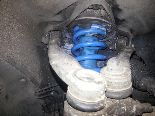

changement des bras superieurs
jfg a répondu à un(e) sujet de jfg dans S6 C5 V8 / RS6 C5 V8 / RS6 Plus C5 V8 - (1999 à 2004)
Et: Pour le premier il n'ya pas de problème pour enlever la vis côté ressort mais sur cette photo je ne sais pas si c'est très clair mais elle ne peut pas sortir car elle buterais dans le passage de roue! Ma question est simple:faut il démonter la suspension? Ou juste le support coupelle-tête d'ammortos? Merci d'avance -
