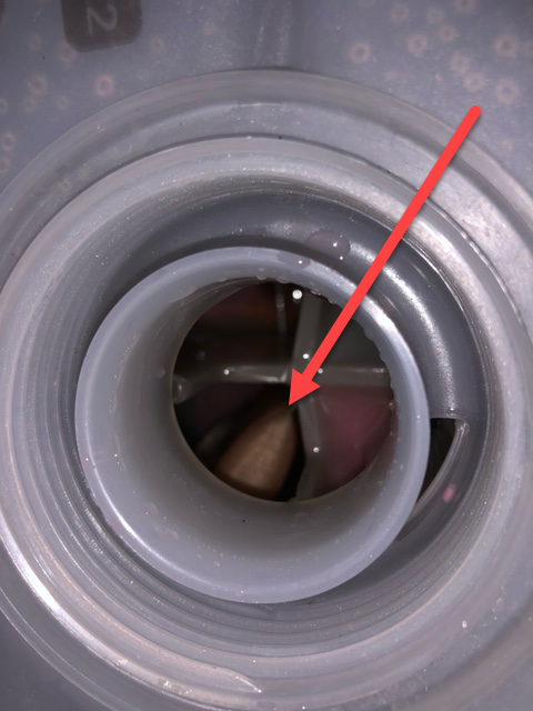

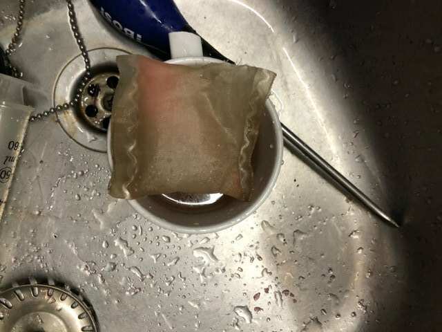

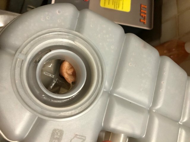

Hello, concernant le liquide de refroidissement qui vire au marron, ton mécano a regardé si ton sac de silicate dans le bocal ne s'était pas rompu? -
Hello, Voilà les photos: Le sac se trouve(ait) ici sur mon bocal: Et deux photos en cours d'extraction: il s'est déchiré quand j'ai tiré dessus, signe que j'ai évité la catastrophe. J'ai récemment vu quelqu'un qui se plaignait d'avoir son liquide de refroidissement qui devenait marron: c'est certainement lié à ce sac de silicate qui s'est déchiré. VAG les enlève de leur côté pour ne pas avoir de souci.
Bonjour à tous, J'ai pu voir sur de nombreux forums audi étrangers les dégats que peut causer un sac de gel de silicate qui se rompt au bout de quelques années: j'ai donc décidé de supprimer le mien aujourd'hui. En gros, il faut vidanger le réservoir de liquide de refroidissement, le démonter de son support, défaire les 3 durites qui y sont reliées et... enlever le sac de silicate, ce qui n'est pas une mince affaire sur les A6 C7 car le sac est vraiment bien serré dans un compartiment mais atteignable avec une pince à becs à travers le goulot de remplissage. Réinstaller le réservoir de G13 puis remplir de liquide de refroidissement approprié. Enjoy!
