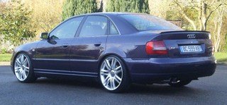

ça y est !!! je les ai ! bon dommage c'est du 19" et non du 18" ... mais au moins ça donne une bonne idée du look. Et perso je suis carrément conquis !! Dès que les caisses seront renfloués elles vont surement y passer :bigthumbup: Au passage cette couleur est une pure beauté ! :malelovies: Source
