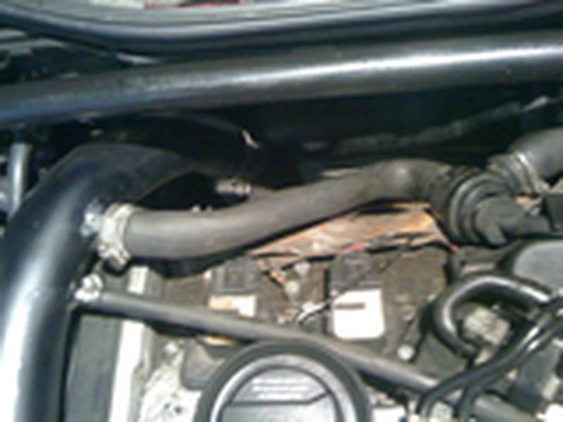

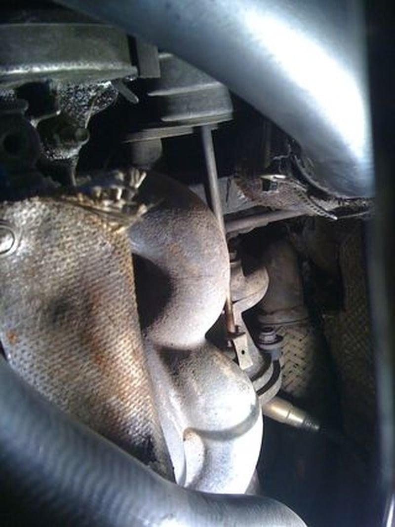

Bon ben je viens de rentrer du garage,oh fait je me suis trompe sur le kilometrage elle a 126000 pas 166000 jme suis trompé!!j'ai regardé le calculateur et c'est bien une reprog oettinger 290cv!!il va la passer en peinture et va la vendre!!si il y a des interessé
JM974 ca ressemble vraiment a ce que tu ma mis en foto!!
Le mec qui nous la vendu y connaissais rien du tout il savais meme pas que c'etait pas d'origine.la ligne est toujours stock.pare contre le collecteur est fendu!je vaisregarder le calculo s'il a ete reprog!!je vous tiens au courant et merci a tous pour votre aide
Slt a tous,vendredi j'ai accompagné un collegue pour acheter une S3 APY de 2000 166000 km.quand j'ai ouvert le capot j'ai vu des durites en tube fer et le turbo au lieu d'etre situé sur le coté droit(quand on est face a la voiture),il est a gauche!!admission d'aire a gauche!!est ce que quelqu'un connais ce montage??j'ai essayé de faire pour le mieux pour les fotos.pare contre niveau perf elle marche fort car je suis reprog 265cv abt sportline et mon collegue me suit!
