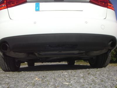

:coucou: Salut, la mienne est de janvier 2009, je l'ai achetée neuve avec l'atelage en option. Je pense que ça a toujours existé, mais ça reste une option (780 euros de mémoire). Le crochet est tres facilement extractible et la prise se rabat dans le pare-choc, donc on ne voit rien. Tu trouveras des kits sur E**y allemand. Il te faudra juste une découpe dans la jupe arriere. Sur la photo, on ne voit pas trop, c'est tres discret.........

Salut :coucou: il est surtout important de rabattre la prise à l'interieur du pare-choc car elle bouche aussi l'entrée du crochet amovible et évite les petits cailloux et poussieres Tu risquerais de ne plus pouvoir emboiter ce crochet :exclamation:
