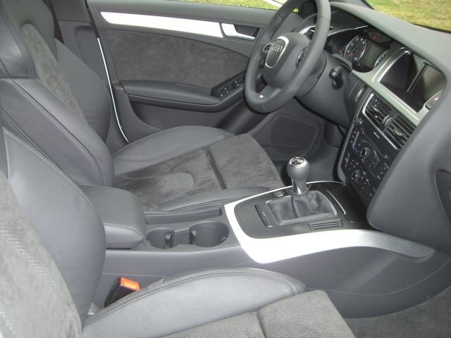

  8. Salut, l'alcantara était critiqué pour son aptitude à faire des boulettes et qu'il fallait brosser. Sur l'A4 B8, ce problème n’apparaît plus à ma connaissance, c'est de la top qualité. Sur les versions S-Line commercialisées en France, l'alcantara des sièges est perforé pour une meilleure respiration. Effectivement, en Allemagne, les équipements peuvent diverger. Mais ça reste une super voiture!
  9. Salut dony :kimouss: , tu aurais dû aussi inclure le problème de verrouillage de la trappe à essence! Problème très répandu....
  10. Salut, pour avoir la finition cuir/Alcantara sur une S-Line de 4 ans, je peux dire que: -pas de boulettes, zéro défaut, c'est de la qualité. -l'Alcantara est percé/aéré sur les S-Line. -la finition, c'est soit S-Line, soit Ambition, mais pas les 2.
