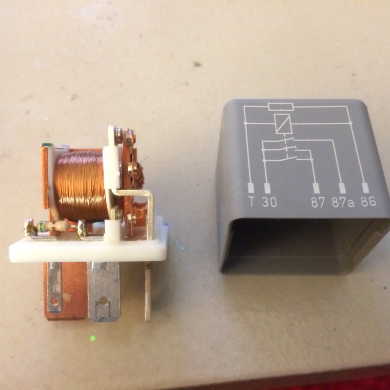

j'ai remonté le relais sans son capuchon, il ne s'active pas lorsque le contact est mis. si je pousse avec un tournevis la languette pour faire contact, la pompe ne tourne pas. lorsque le contact est mis, il n'y a pas de courant au bornier entre les fiches T et 86. donc si je résume : le moteur s'est coupé en roulant, 2h après, j'ai pu redémarrer et faire 500m, puis le moteur s'est recoupé. je n'ai plus le bzzz de quelques secondes lors de la mise du contact avant le démarrage. on pense au circuit de la pompe à essence . j'ai démonté la pompe du réservoir, branchée sur du 12v, elle tourne. lorsque le contact est mis, il n'y a pas de courant qui arrive à la prise de la pompe dans le coffre. j'ai vérifié tous les fusibles de la boite dans le compartiment moteur sous le pare brise (sauf le long truc rouge marqué moteur), ils sont ok. j'ai démonté le relais 208 de l'emplacement 10 (pompe a essence), sous 9v, la bobine fonctionne et fait contact. la résistance est à 0 entre le 30 et le 87 quand il y a contact. j'ai remonté le relais sans son capot, lorsque je mets le contact, la bobine n'attire pas la plaque. si je pousse la plaque pour faire contact, la pompe ne tourne pas. là je sèche, parce-que cela sous entend que j'ai un problème avec le circuit de commande du relais (pas de courant pour activer la bobine) et aussi un problème avec le circuit de puissance du relais (pas de courant à la pompe quand je force le contact du relais) ? est ce qu quelqu'un aurait le schéma électrique du circuit de la pompe ? en tout cas, j'ai bien progressé en mécanique et en électricité ! -

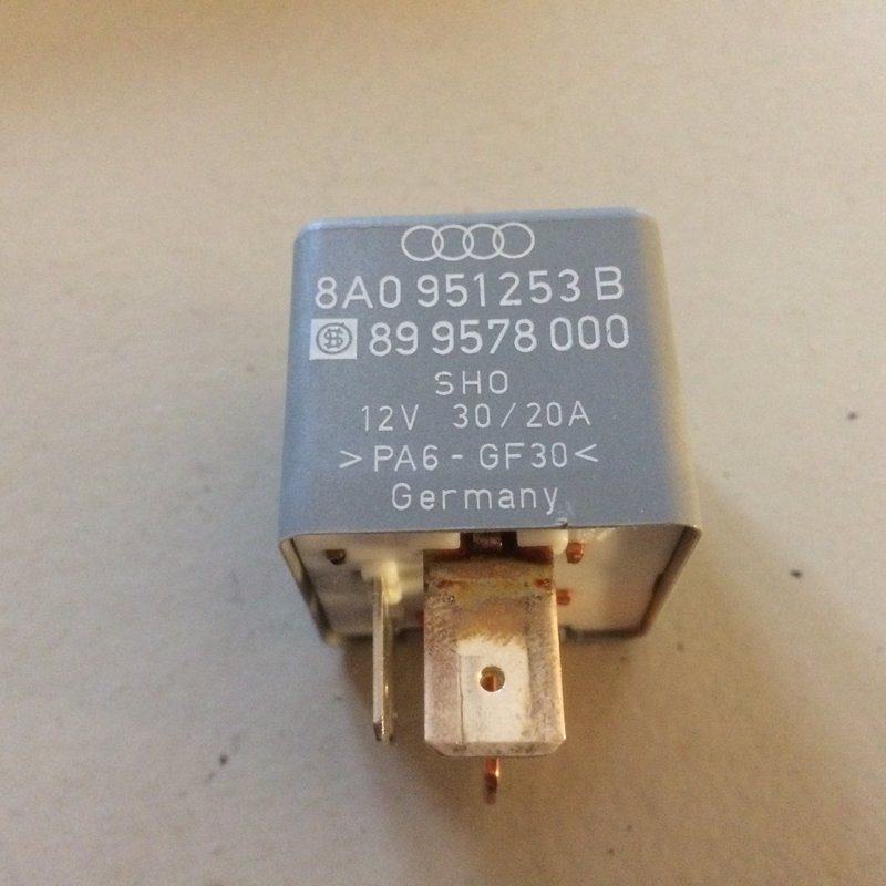

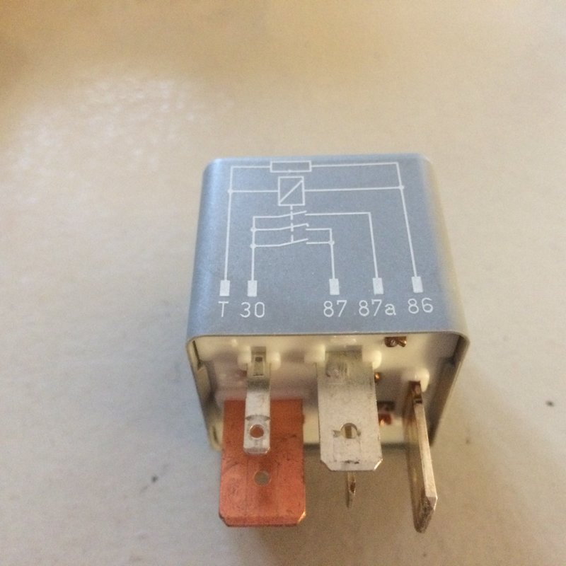

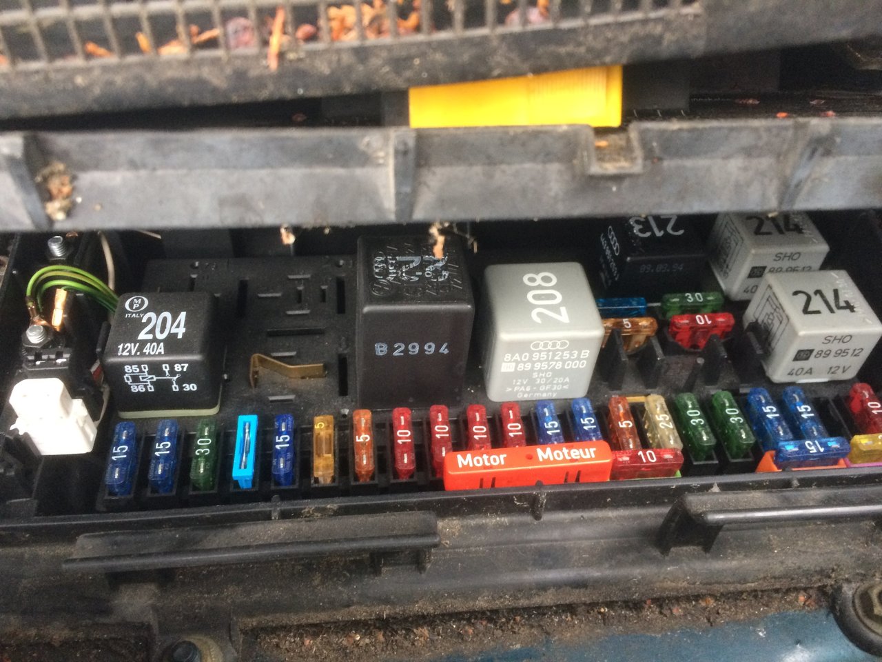

la pompe est une VDO (non visible sur la photo car au cul de celle ci) pour le relais, je confirme que le 208 est sur l'emplacement 10 après ouverture, il est propre et beau j'ai regardé comment tester un relais, le courant passe dans la bobine (T et 86), j'ai 66 ohm. quand je mets du 9 volts entre T et 86, le courant passe entre le 30 et les 87 (0 ohm) le relais est ok je vais remonter le relais et regarder s'il s'active lors de la mise du contact. ou trouvez vous la correspondance des relais entre le n° (111?) et mon model ? sur 7 ZAP, cela ne mentionne qu'une référence 357 906 381 B et sur les sites de vente en ligne, on me propose des refs, mais la ref de 7zap n’apparaît pas en oem. du coup je ne comprend rien sur cette affaire de relais, je devrais avoir le 111, j'ai un 208 siglé audi, les refs proposées sur les sites ne correspondent pas à 7zap ni au 208. est ce que le 211 -

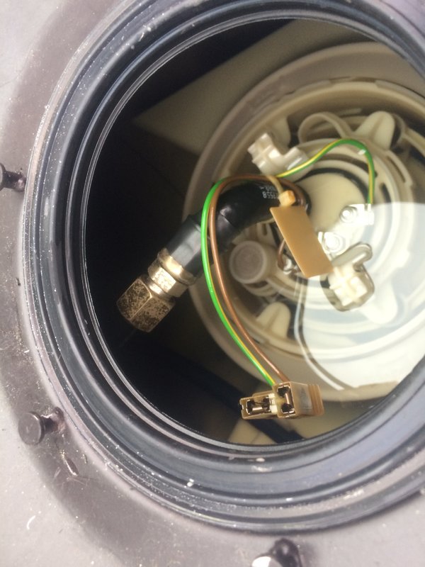

j'ai tout rebranché en dehors du réservoir, la jauge fonctionne, mais j'ai 0 volt sur les fiches de la pompe. j'ai regardé tous les fusibles dans la boite dans le compartiment moteur, sous le tableau de bord, ils sont tous ok. pour les relais, je n'ai pas trouvé sur le forum lequel est associé à la pompe a carburant, il y a bien un post de nsr man , mais ils ne donne pas l'affectation des relais. il laisse penser que c'estt le n°10, soit le 208 sur ma photo quand je regarde sur 7zap, le relais de la pompe a la ref 357 906 381 B. (ABC me semble t il le 2.6l) ref oem que je ne retrouve pas sur autodoc, il me propose un équivalent à OEN 4D0 951 253 — AUDI et mon coupé 2.6V6 n’apparaît pas dans les véhicules compatibles, sur internet, cela me propose en equivalent un relais pour A3 90-130ch. quelqu'un peut me dire quel est le relais de la pompe a essence est tenter de m'expliquer les ecarts de référence ? je compte tester le relais, j'ai trouvé un tuto de test quelqu'un peut me dire si c'est bien le 208 le relais de la pompe ? -

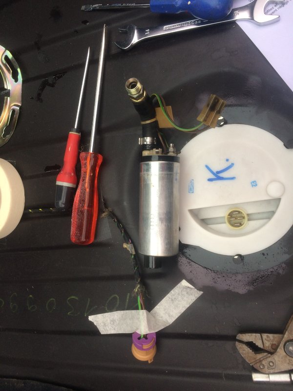

elle est dans le coffre :-) je préfère, c'est plus accessible que sous la voiture pas très compliqué avec le tuto de greghouse et vos conseils. le résultat est que sur la prise (4 fils) qui va au flotteur + pompe, je n'ai du 12v que sur 2 fils (avec le contact mis). la pompe, elle, tourne quand je la branche en direct sur une batterie. question : la pompe tourne en permanence lorsque le contact est mis? demain, je rebranche tout en dehors du réservoir pour voir si elle se met en marche avec le contact. serait ce un problème électrique ? autant en mécanique, je ne suis que moyennement bricoleur, autant en électrique, je suis proche de zéro. le principe, c'est qu'il y a un fusible associé à la pompe? et je vois des relais dans 7zap ... -
