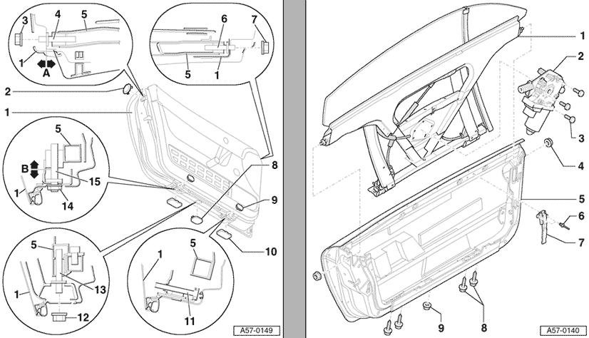

Si jamais quelqu'un a le meme probleme qui peut lui aussi arriver sur un coupe !!! avec le temp les joints s'ecrase et la vitre ne colle plus parfaitement voici la procedure pour les regle ! ca a servis a un ami qui meme avec de la vaseline n'avait pas regle son probleme ! seul verification avant reglage : verifier que la portiere soit bien en place ( aucun decalage suite a demontage ) Ajustement longitudinal : dévissez les écrous de serrage 3, 7 et 12. dévissez également les quatre vis n°8 à la partie inférieure de la portiére (cf. schéma n°2). pour faire reculer la vitre vers l'arriere, commencez par serrer la vis d'ajustement n°4, un tour de vis correspond à peu prés à 1 mm de course (ajustement maxi de 4 mm). une fois l'ajustement effectué, dévissez la vis n°6 pour que le butoir rentre en contact avec la carosserie. pour faire avancer la vitre il suffit de procéder en sens inverse. le réglage effectué, bloquez le réglage avec les écrous 3, 7 et 12 (attention à ne pas déregler en reserrant l'écrou), ainsi que les vis n°8. Ajustement en hauteur : desserrez les écrous 3 et 7. desserrez les écrous 12 et 14 (14 avant et arrière, de part et d'autre de la 12). pour descendre la vitre, d'abord serrer la vis de reglage 13 (en bas, au milieu) pour donner un peu de jeu vers le bas. réglez la hauteur en avant et en arrière avec les vis de réglages 15 avant et arriere. un fois le réglage fait, desserrez la 13 pour que la butée entre en contact sur le support. resserrez les écrous 3, 7, 12 et 14. Ajustement de l'angle (= pression sur le joint) : dévissez les écrous 12 et 14 (avant et arrière). réglez l'angle avec les deux vis 11 (avant et arrière). bloquez le réglage en resserrant les écrous 12 et 14. -
