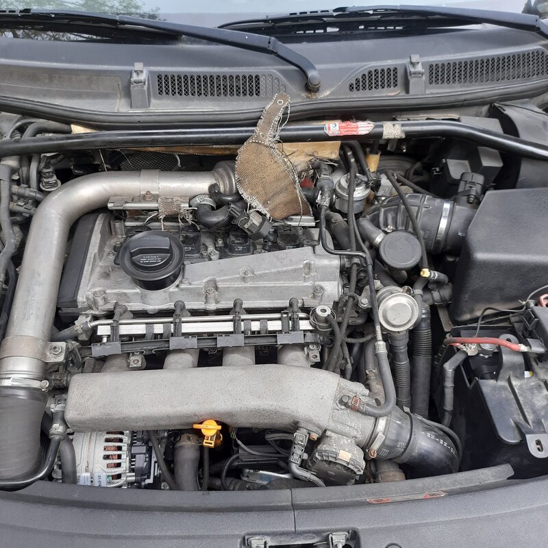

Je suis tombé sur un truc qui illustre ce que tu expliquais. Ces derniers jours j'ai potassé le Self Study Plan du TT qu'on peut trouver sur internet. J'y ai remarqué un truc marrant: la boucle de circulation en aval de la pompe turbo s'inverse suivant si le moteur (et donc la pompe à eau principale) tourne ou pas. Moteur en marche le LdR qui sort de la pompe turbo se fait embarquer dans le flux qui sort de la culasse et tout ce petit monde part vers le radiateur: Moteur coupé, le flux qui sort de la pompe turbo repart vers la culasse (donc à l'opposé de ce qu'il faisait moteur tournant), refroidit la culasse puis le turbo puis revient. Je pense qu'au passage il se fait diluer par tout le LdR des branches inertes alentour, ce qui améliore le refroidissement de ce qu'il y a à refroidir. Dimanche j'ai fait un test: 98°C canal 49, j'ai coupé le contact. Pompe turbo tournante, j'ai perdu des degrés, en gros un toutes les 30s. J'ai débranché la pompe, la température a augmenté d'un degré toutes les 30s, jusqu'à atteindre 104°C. En rebranchant la pompe la température a redégringolé à 98°C en quelques secondes. Tout bonnement parce que pompe coupée le canal 49 mesurait la chaleur qui diffusait de la culasse et, pompe tournante, le canal 49 mesurait la température qui revenait des zones déjà en train de refroidir. Toujours en lisant la Self Study Plan, j'ai pigé pourquoi les températures culasse s'étaient emballées pile après avoir rebranché la pompe à air secondaire. Tout simplement parce que cette bourrique a rempli son rôle: balancer de l'air à l'échappement pour doper les températures et accélérer l'amorçage cata. Le hic, c'est qu'elle balance cet air frais dans la culasse, ce qui dope les températures dès la culasse. Combiné à une pompe turbo qui fonctionne quand elle a envie, ça donne des températures nettement supérieures à ce que j'avais avant de rebrancher cette connerie de pompe. Désormais je lui ai coupé le sifflet, bon débarras. On verra demain matin si ma théorie se vérifie ou si je me fais encore un trajet de l'angoisse. -
Résurrection d'un TT 225 en triste état
Lobster_Johnson a répondu à un(e) sujet de Lobster_Johnson dans TT MK1 : Coupé / Roadster / Le Mans / quattro Sport - (1998 à 2006)
Enorme, t'as entouré où c'est sur ma propre photo Après le serflex que je n'avais pas vu, je vais finir par croire ma femme quand elle me dit qu'il me faudrait peut être des binocles ! Merci en tous cas, je n'ai pas plus qu'à sourcer tout ça... -
