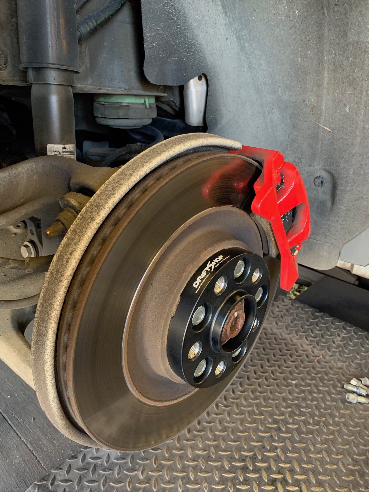

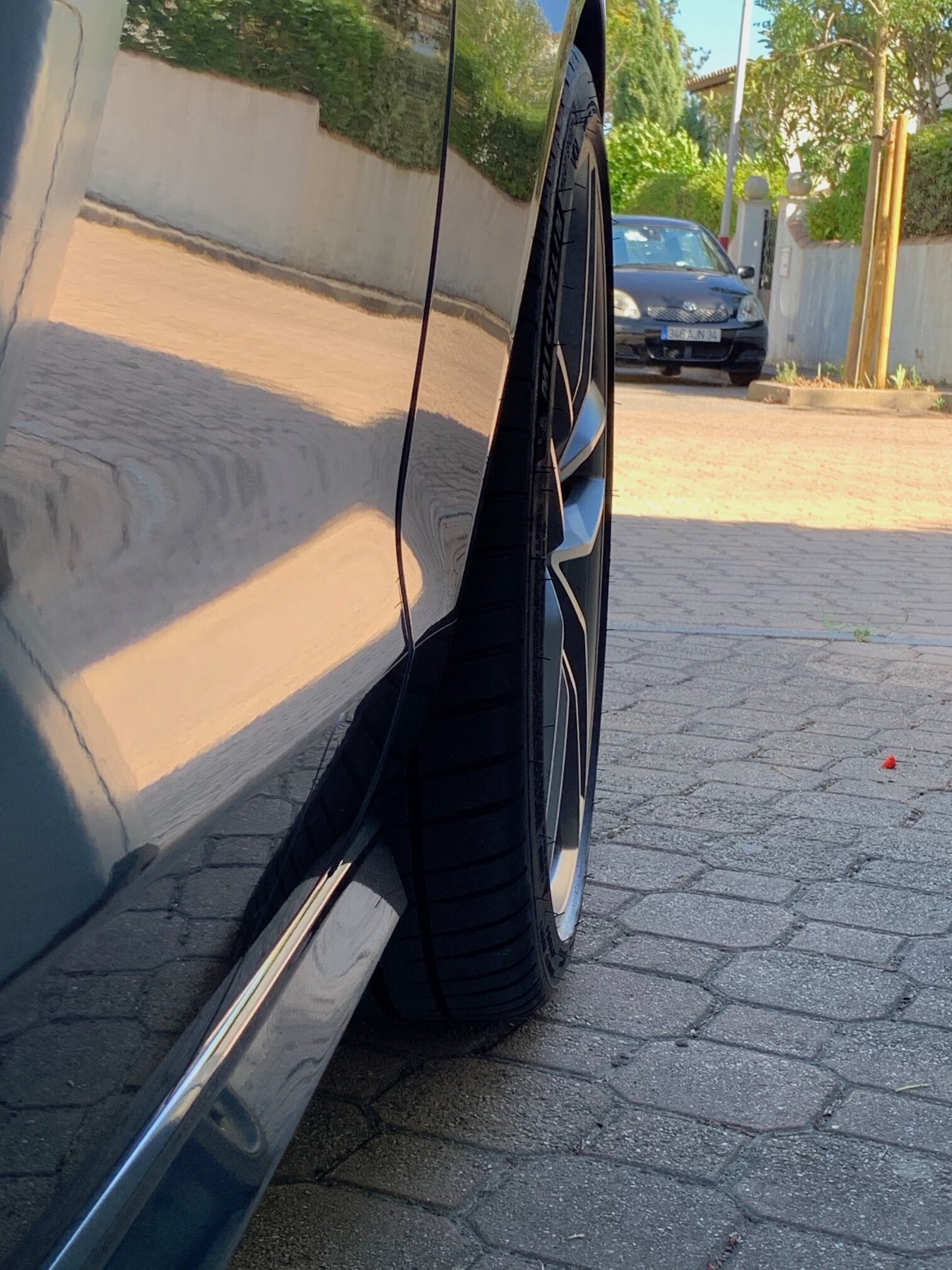

  2. Salut Cales de 20mm sur les 4 roues de ma compétition. Double boulonnerie de chez Driftshop. Posé en juin 2022. Les jantes sont d'origine et en 20 pouces. Pour l'instant, RAS (je croise les doigts). Si tu veux les voir, je suis sur la région de Montpellier comme toi j'ai l'impression ; passe en MP au besoin.

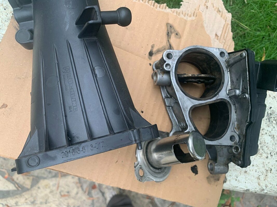

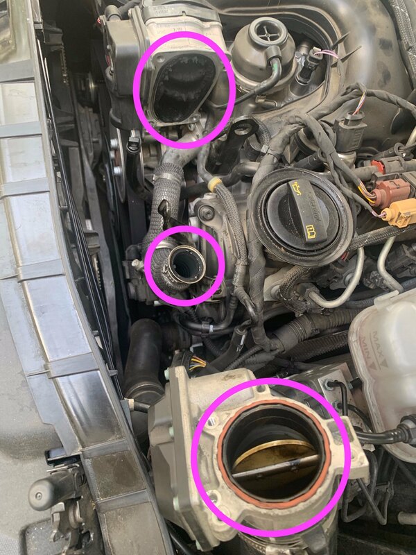

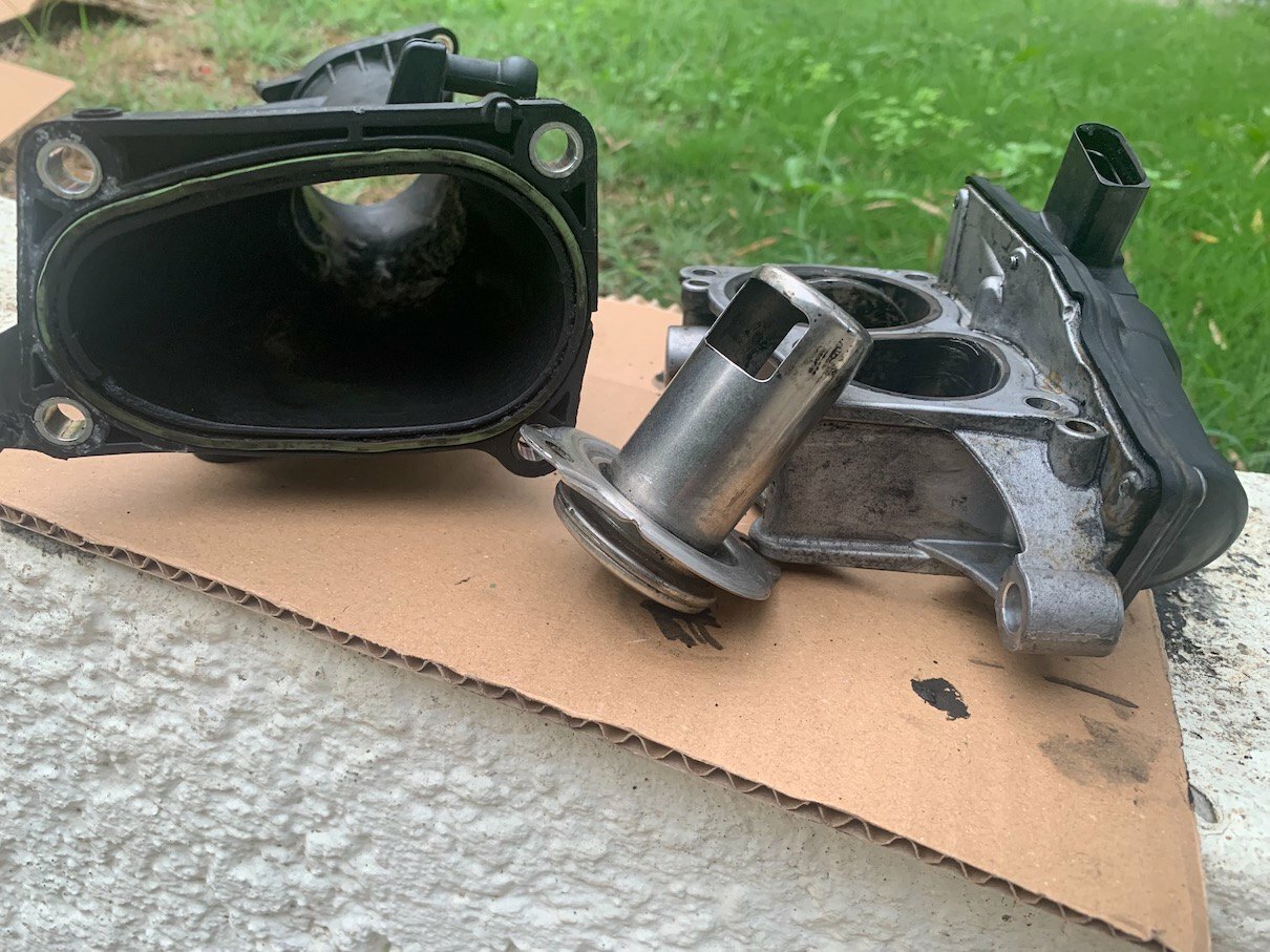

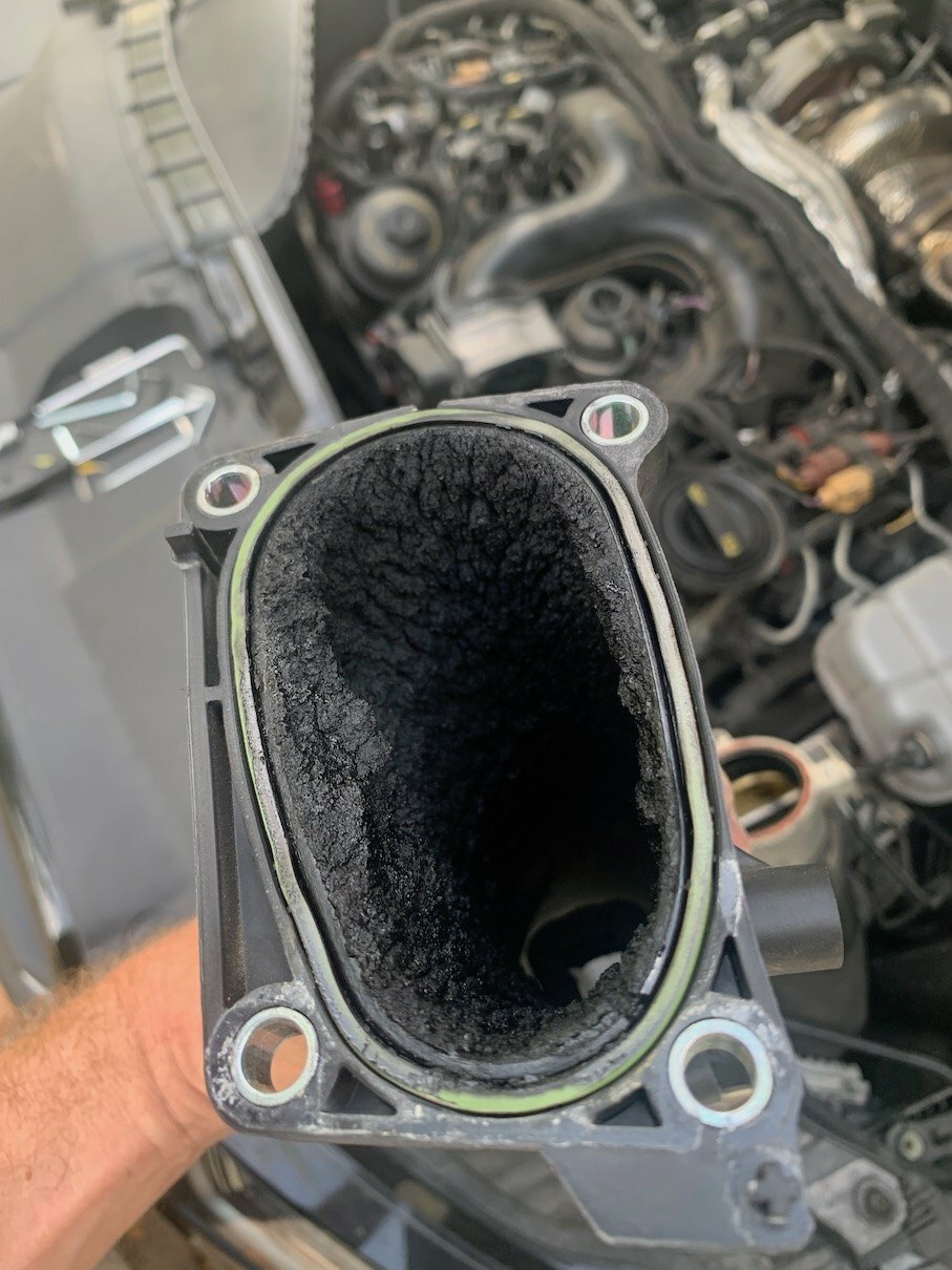

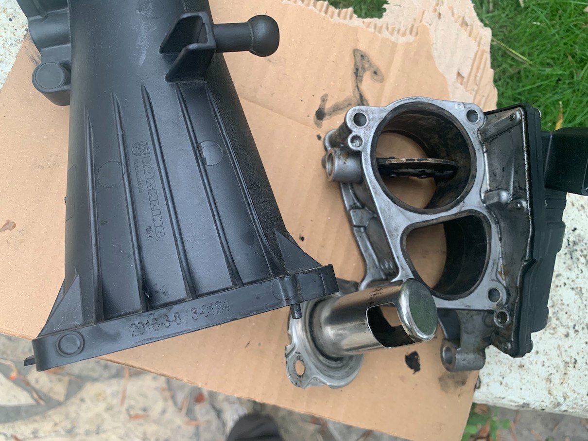

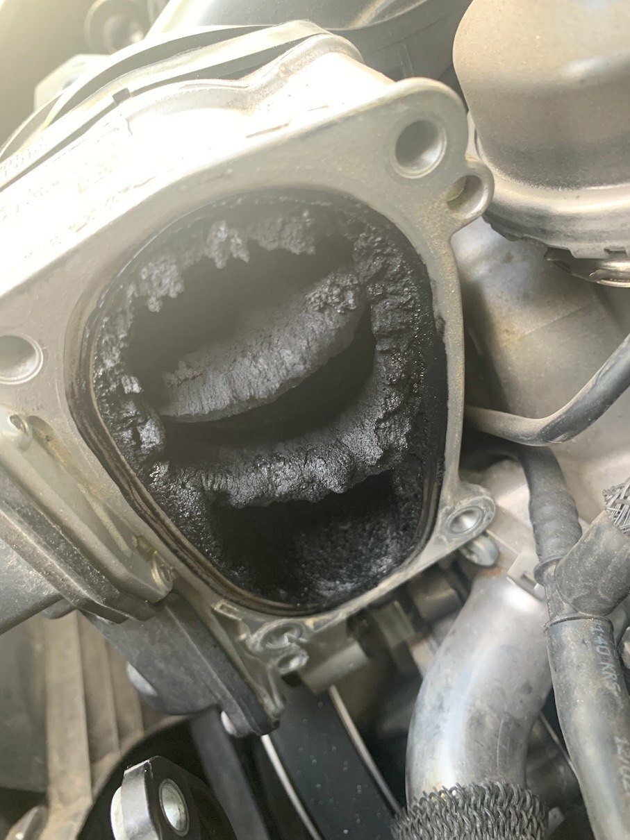

  3. Merci les gars pour vos lumières. Réflexion faite, je pense que je ne vais pas tenter d'ouvrir le mécanisme, j'ai peur de faire une connerie. La dernière fois que je me suis laissé tenté, c'est sur le broyeur d'une machine à café et sur la serrure d'un portail...>> Ce n'était pas une bonne idée. De plus, j'imagine mal que ce clapet fonctionne bien longtemps car il ne semble PAS avoir "balayé" la calamine devant lui ; quand on regarde la photo, on voit qu'il a du se faire ensevelir rapidement. Je pensais que c'était suffisant (voir photo avant après) mais par acquis de conscience, je vais le nettoyer à nouveau ce WE selon vos précos. Je fais la révision des 120kkm la semaine prochaine et je demanderai aussi l'avis de mon garagiste indépendant (qui n'est autre que l'ancien chef d'atelier de chez Audi Montpellier). Comme certain, je me pose surtout la question de cette vanne EGR qui vient pourrir littéralement l'admission. C'est quand même dingue ce qu'on retire ! entre le boitier papillon et le tube, j'ai dû enlever peut être 200g de goudron.. Je n'imagine pas ce qui doit passer derrière. Voilà une autre photo que je n'avais pas envoyé, intéressante, où on peut voir la différence d'encrassement entre le 1er et le 2ème papillon, avec l'EGR entre les 2... Bref, après mon contrôle technique au mois de septembre, je reconsidérerai peut être cet EGR et le débrancher. Je n'aime pas trop ça dans le principe mais ne vois pas comment je pourrais m'en prémunir davantage : je mets de l'Excellium, je la roule à haut régime toutes les semaines, décrassants moteur de façon périodique... Le nettoyage mécanique semble assez inévitable.
  4. Merci encore. J'ai regardé la vidéo ; Peut être n'ai je pas assez nettoyé, j'essayerai comme lui la solution décap four (bien que ça me semble très agressif).
  5. Merci ! Très instructif.. Bon ben je suis bon à démonter et remonter... Je vais peut être ouvrir la carter pour faire un examen visuel des pignons, mais par contre, jamais je me lancerai dans le travail d'horlogerie qu'on voit sur la vidéo! Je vais me renseigner sur combien ça peut couter neuf. Ton avis, pas de risques à ce qu'il soit bloqué OUVERT ? Si je comprends bien j'encrasse un peu plus vite mes injecteurs...
  6. Salut @Optimus Prime @GuizounetJr: la pièce dont tu parles vient avec la tubulure en plastique quand tu enlèves l’ensemble ; c’est également l’embouchure de l’EGR donc particulièrement encrassé. Elle est tenue par 2 visses et se démonte / se remonte extrêmement facilement. J’espère que tu dis vrai concernant le clapet car j’ai essayé de le manipuler à la pince plate mais impossible de le bouger de sa position ouverte. Ce que je ne comprends pas, c’est que vu l’encrassement avant intervention, le clapet ne doit plus fermer et je n’ai pas eu de message de défaut par ailleurs..
  7. Bonjour à tous Je me suis lancé également dans le nettoyage de la tubulure et du boitier papillon, particulièrement dégueu à 120kkm. Ah! le cancer !! Merci @Optimus Prime pour le tuto bien pratique ! Va falloir néanmoins que j'y revienne car impossible de remettre dans l'axe le torx situé à côté de l'embouchure de l'EGR, fixant la tubulure sur une patte métallique ; j'ai besoin de la bagnole demain, je croise les doigts pour qu'il ne m'arrive rien... Autre point : le clapet du boitier papillon ne pivote pas malgré une pulvérisation sous pression de nettoyant frein. Est ce normal qu'il coince quand on tente de le bouger manuellement?
