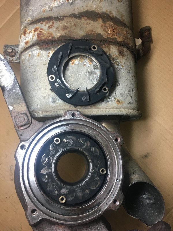

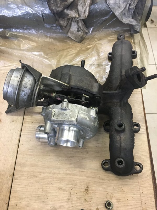

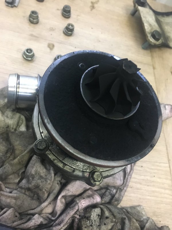

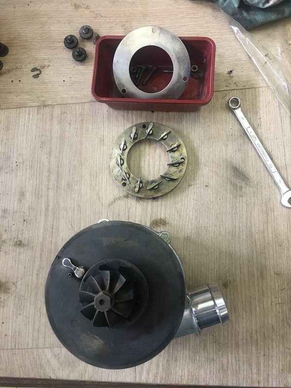

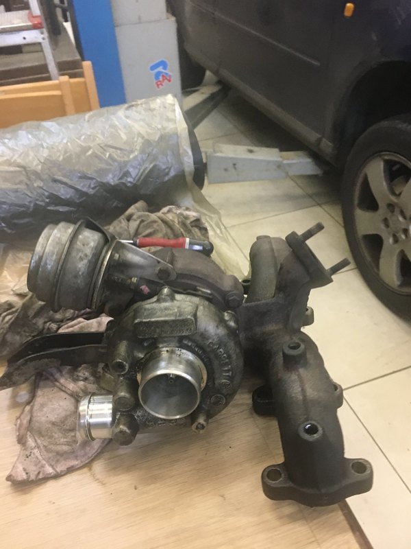

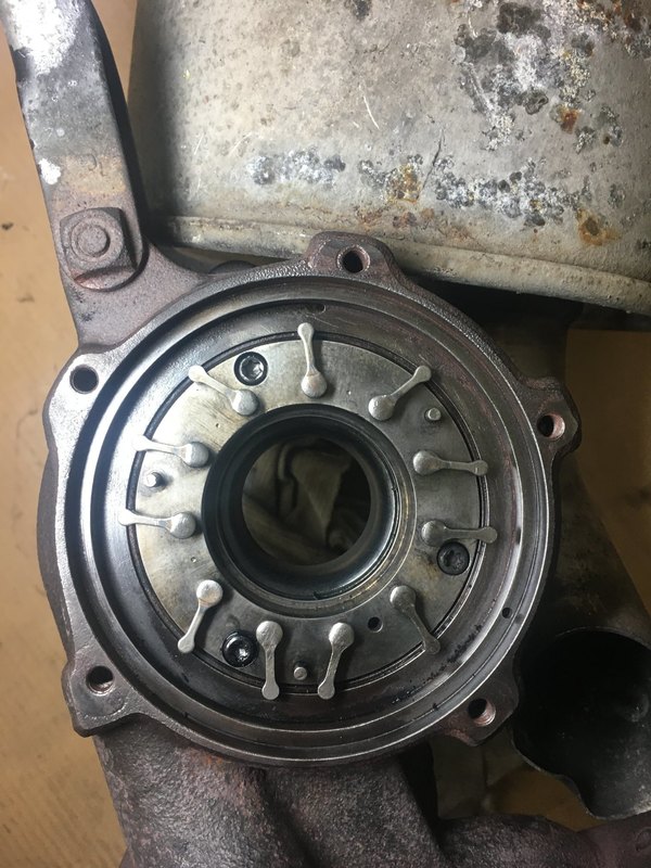

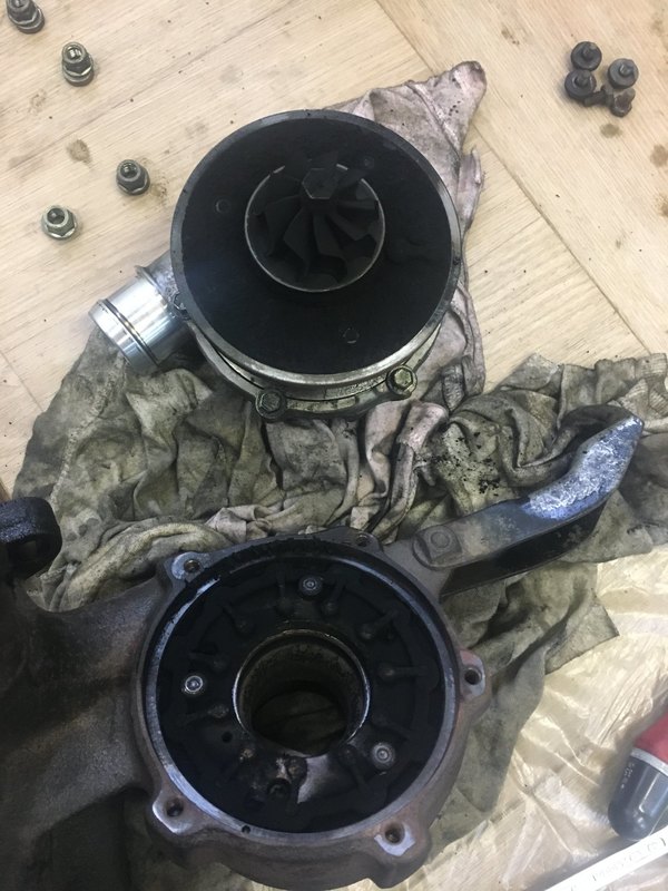

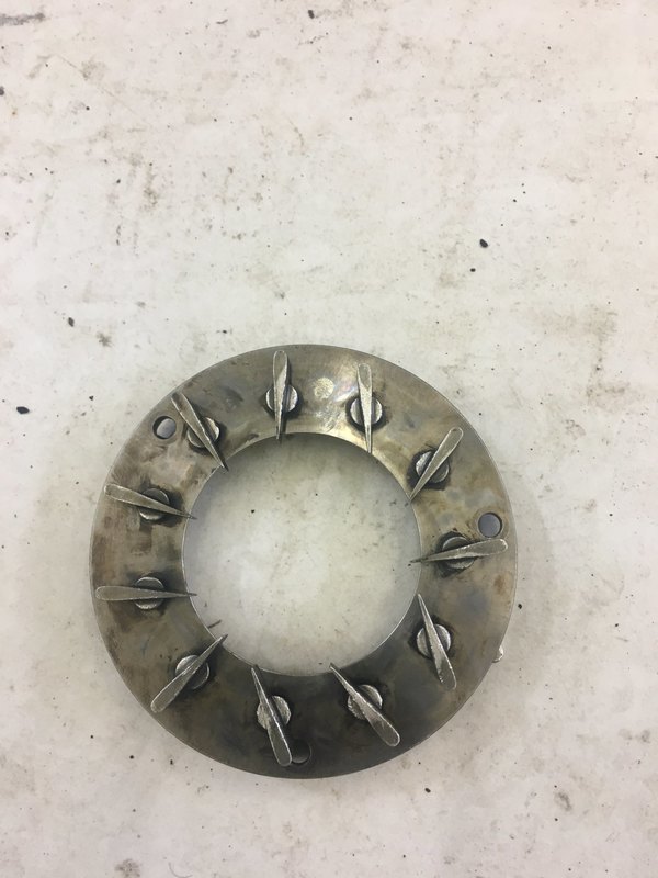

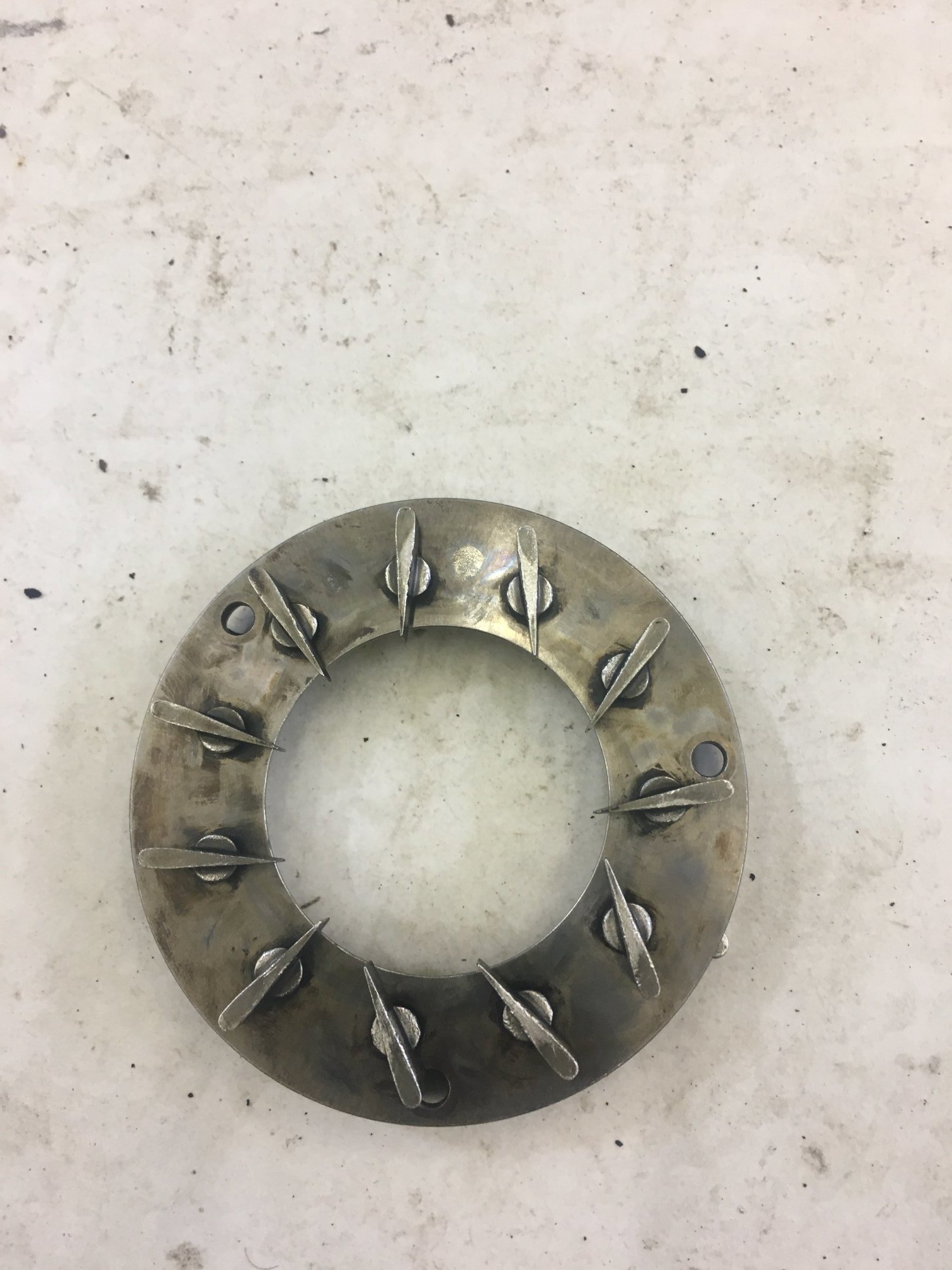

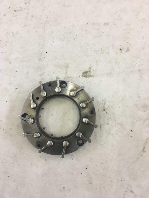

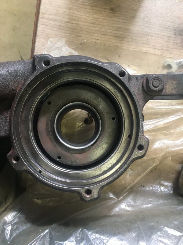

Si tu dois nettoyer la partie GV, démonter l'actuator ne suffira pas Tu devras démonter le turbo, et l'ouvrir pour nettoyer la partie grippée. Quelques illustrations avant / après. Voici en image : Turbo démonté Partie GV ouverte et bien encrassée, complètement grippée Vue de prêt, c'est bien sale Et bien dégueu Premier nettoyage à la brosse métallique sur visseuse Ne pas oublier le dessous Après nettoyage Toujours à la brosse métallique sur perceuse C'est plus propre Avant remontage Turbo remonté et dégrippé -

Bonjour @Skeetch, j'espère que ce n'est pas l'actuator, mais je le crains. Si à la main c'est difficile, c'est que cela commence à être grippé. D'où l'essai à l'aide d'une seringue qui simule l'électro-valve. Si cela se confirme, démontage du turbo pour dégripper la partie GV et remontage pour essai avant de faire quoi que ce soit d'autre. J'espère que tu as utilisé des durites appropriées et non des durites type gasoil ? -
