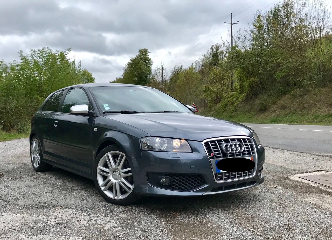

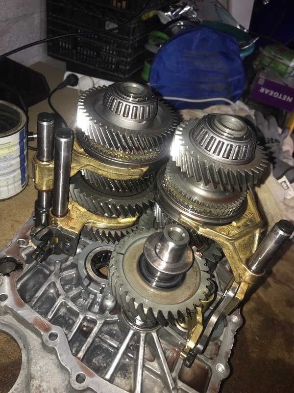

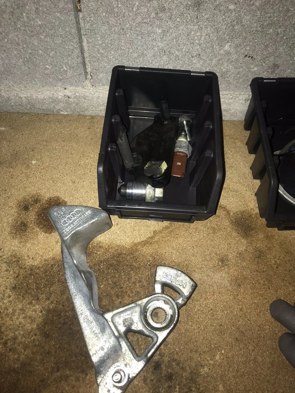

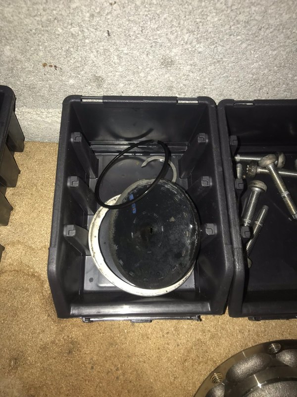

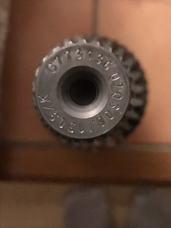

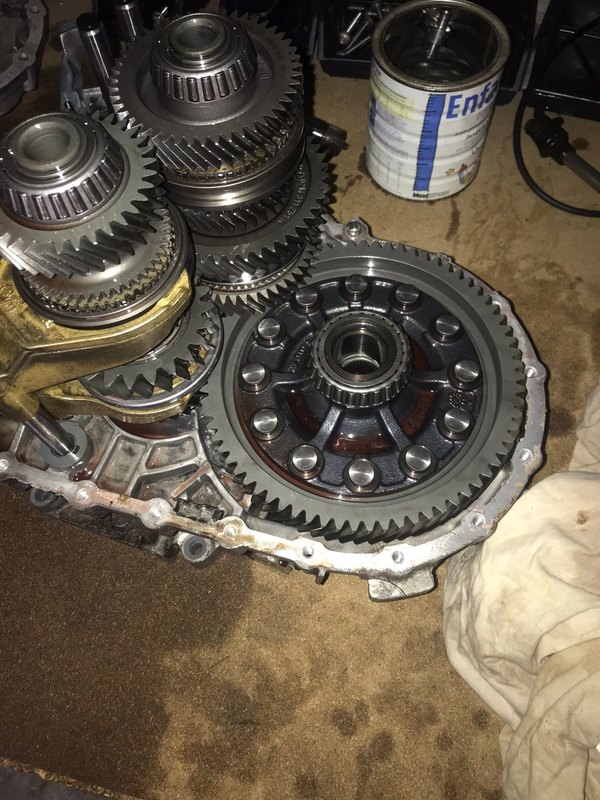

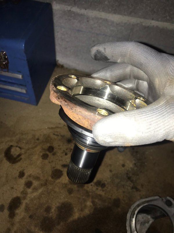

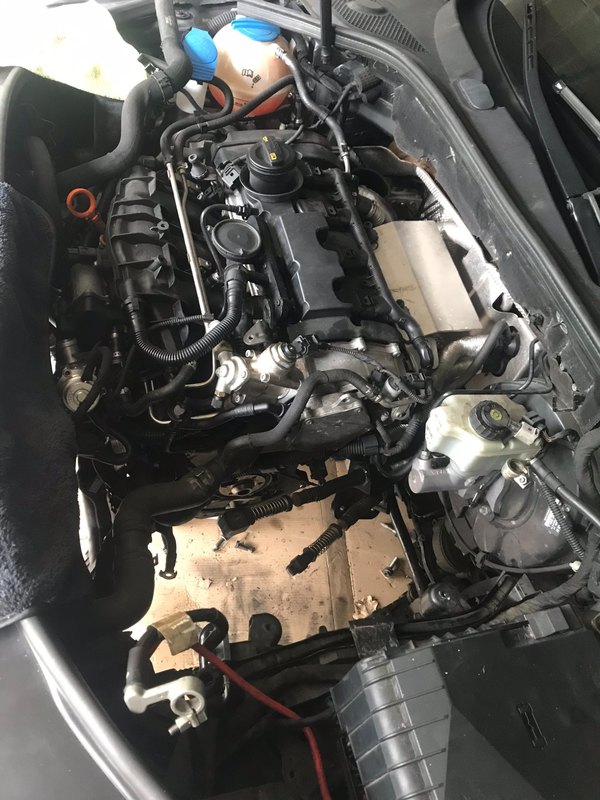

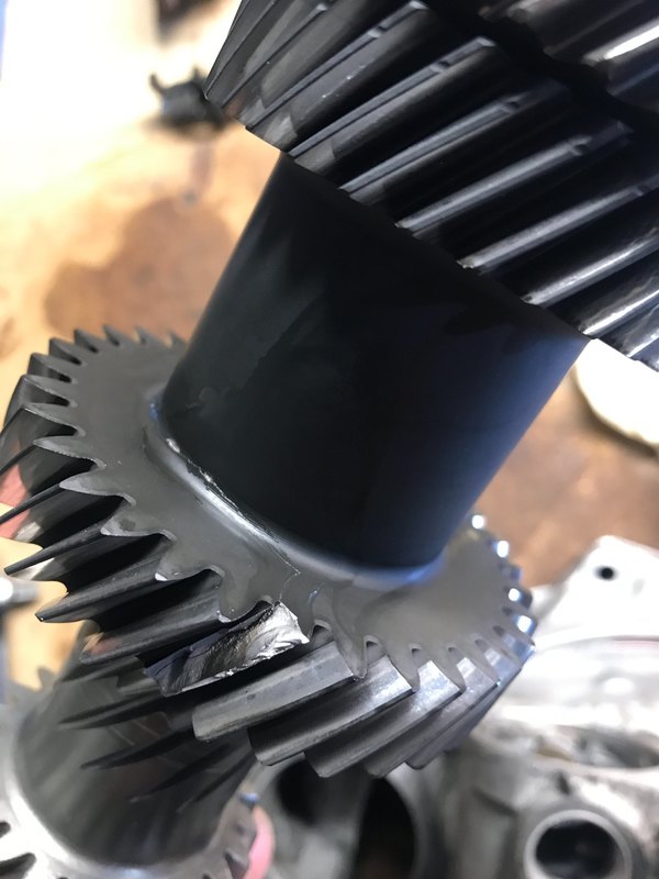

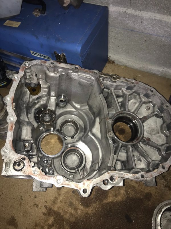

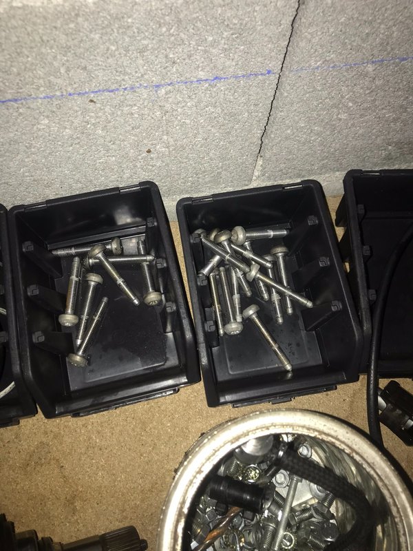

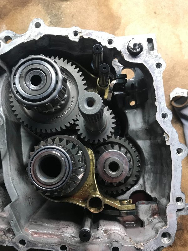

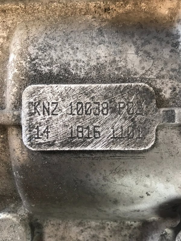

Hello tout le monde ! Petite présentation de mon véhicule une audi s3 8p de 2008 en "stage 2" 330Cv et 485Nm 148 000 km. Suite a un bruit anormal de mon volant Bi-masse je me lance dans une dépose de boite pour le changement de celui-ci par un kit embrayage renforcée et volant moteur mono-masse sach performance. quelques photos des pieces : Pour le démontage rien de bien compliqué : Dépose de la boite a air, Batterie avec son support, Echappement, Câbles de sélection, Demi-berceau, Arbre de transmission je vous épargne les galères cannelures des cardant grippées dans les moyeux obliger de tomber les demis trains complets... grrrr vidange de la boite, dépose du renvoi d'angle et la grosse est enfin prête a sortir. Une fois le gros bébé enlevée, contrôle de la boite et mauvaise nouvelle, jeu excessif dans l'arbre primaire avec un sacrée point dur dans la rotation ON OUVRE ! pour ouvrir rien de bien compliquer aussi : on enlève le capteur M.A, La sélection , le billage de la sélection, En suivant le cache poussière du roulement avec les circlips et la tulipe cotée gauche Et maintenant on mouline, dévissage de toutes les vis qui maintiennent le carter et on tombe sur ça. Les arbres sont un peut compliqué a sortir mais en tournant la boite sur le cotée ceux-ci sortent sans problèmes. Et nous voici a la source du problème Une jolie Carrie sur l'arbre primaire, pignon de 4eme... c'est pourquoi je suis a la recherche d'un arbre primaire ou d'une boite complète 02m knz ou pour l'arbre. voilou voilou ! bonne lecture ! Tom.
