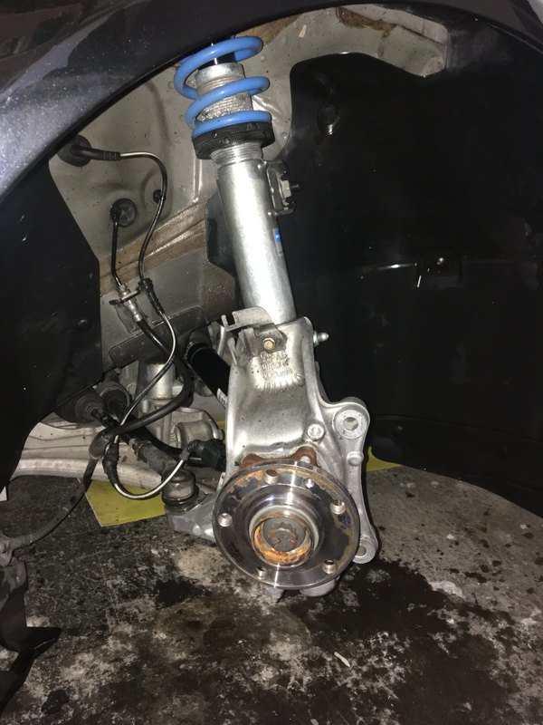

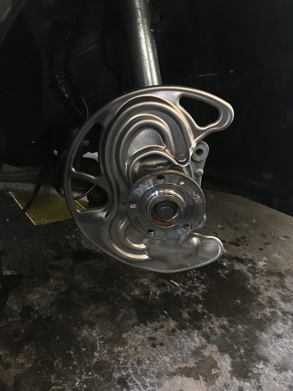

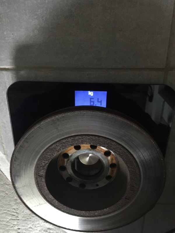

Montage des nouveaux freins en cours : Commencé par l'arrière et première surprise que je n'avais pas anticipé, la chape est différente entre S3 et RS3/TTRS bien que les disques soient identiques -->Commande de nouvelles chapes (dur dur à trouver ailleurs qu'Audi car spécifique et les fournisseurs ne l'ont plus en stock). Au passage, pesée des disques arrières : Puis je m'attaque à l'avant : Résultat pesée : Origine S3 8P : étrier = 7,7 kg hors plaquette et disque = 12kg tout pile (même poids que TT-RS origine) Modifiée : étrier (TT-RS) = 4,7 kg hors plaquette et disque = 8 kg tout pile Pas mal de gain en fait : 14 kg sur le train avant avec en plus moins d'inertie sur les disques à venir. -

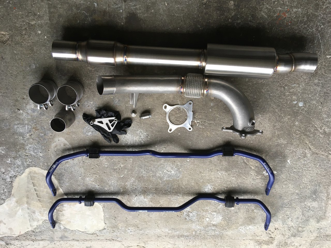

Bon, Tofinette avait raison . Je viens de passer les 105000 kms et mon embrayage se met à patiner de temps en temps... Du coup, aucun regret de le changer . Entre temps, arrivée de quelques matos : -
