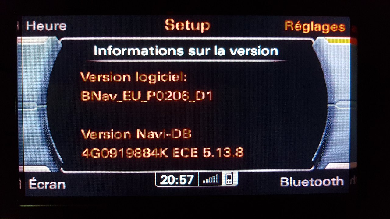

Bonjour Playaz, Puis je mettre à jour mon GPS en 2019 avec un simple DVD vu la version de mon soft (année 2012) ? MMI 3G Basic Edit : Après avoir lu le super tuto de Johnny https://forums.audipassion.com/topic/160884-tuto-procédure-de-maj-mmi-3g-2014/ il me semble qu'il faille me tourner vers une mise à jour via plusieurs carte SD et un produit genre https://rms-aut********nik.com/produit/mmi-3g-basic/ Mais y a t il un risque de bricker le MMI avec ces produits ? -
