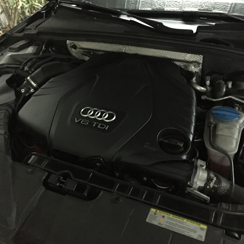

Ok merci pour les infos. Bon voulant vérifier j’ai été redémonter le conduit. L’axe de la turbine n’a pas un poil de jeu et le filet d’huile provient d’un tuyau qui arrive juste en amont du turbo depuis le bloc moteur, ne serait-ce pas ce qu’on appelle un bon vieux reniflard et qui vient recracher sa mer.. dans l’admission? 😉 -

C’est la même explication que mon ami mécano. Lui n’a jamais vu de Turbo complètement sec. Après j’apprends petit à petit car la mécanique me plaît beaucoup. Difficile de faire la bonne analyse sur les forums tellement les avis divergent. Y-a-t-il toujours des remontées de vapeur d’huile sur ces moteurs au niveau de l’admission? Car j’avais pensé à ça. Mais là l’huile est propre, les ailettes sont sèches. -
Bonjour. 3.0 TDI 245cv, j’ai changé mon filtre à air et nettoyé les conduits ce matin. Au niveau du Turbo j’ai constaté un filet d’huile au niveau des ailettes. J’attends les avis et explications des connaisseurs. Pour l’instant je connais un mécano qui me dit que c’est normal et un autre (moins mécano) qui me dit que non... 84000kms, fonctionnement impeccable pour info. photos, merci à vous.
