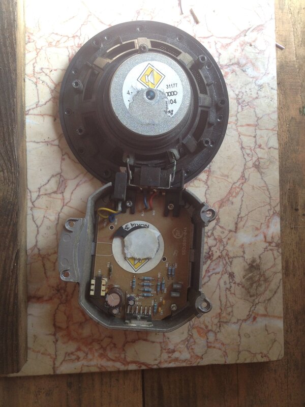

  17. Salut, oui en effet j'étais tombé sur ton post, ça a pas l'air trop dur mais bon, c'est pas trop mon domaine... Et comment tu fais pour retirer les grilles qui ont l'air d'être serties à chaud sur les hp?

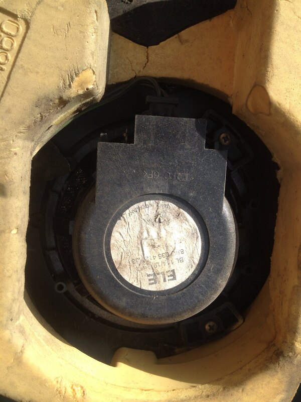

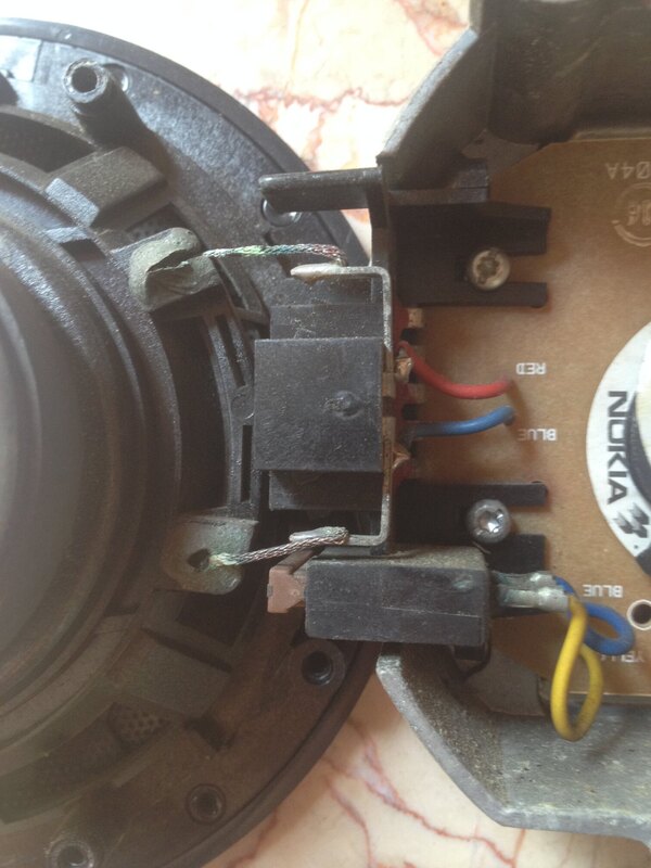

  18. Suite et fin de ma recherche, après redémontage des enceintes, elles sont hs car suspenstions foutues et les petits fils de cuivre qui relient le haut parleur sont méga corrodés, il n'y a plus de continuité. Du coup je cherche des enceintes comme celle-ci, si jamais vous avez ça? J'ai vu que c'était réparable mais ça a l'air d'être du boulot, je sais pas si ces enceintes en valent vraiment le coup... Sinon d'ailleurs, est-ce que vous pensez que ces enceintes amplifiées apportent vraiment quelque chose au système audio (qui est pas terrible on va pas se mentir)? Ou bien je gagnerais à les remplacer par des enceintes adaptables de bonne qualité? J'ai des focal mais c'est du 16cm, je pas trop la motiv de redécouper, adapter, etc...

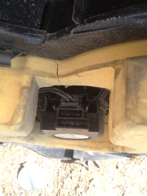

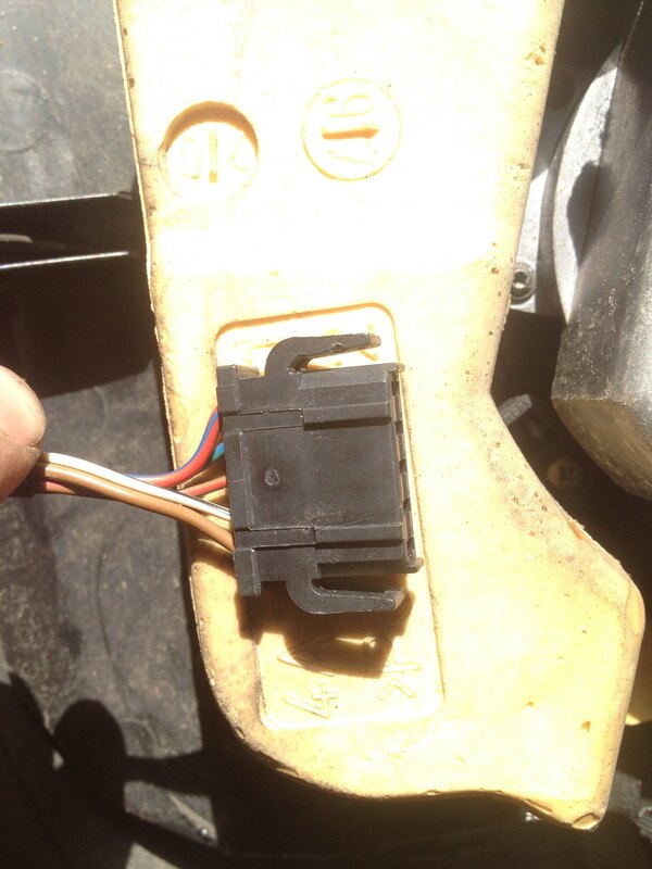

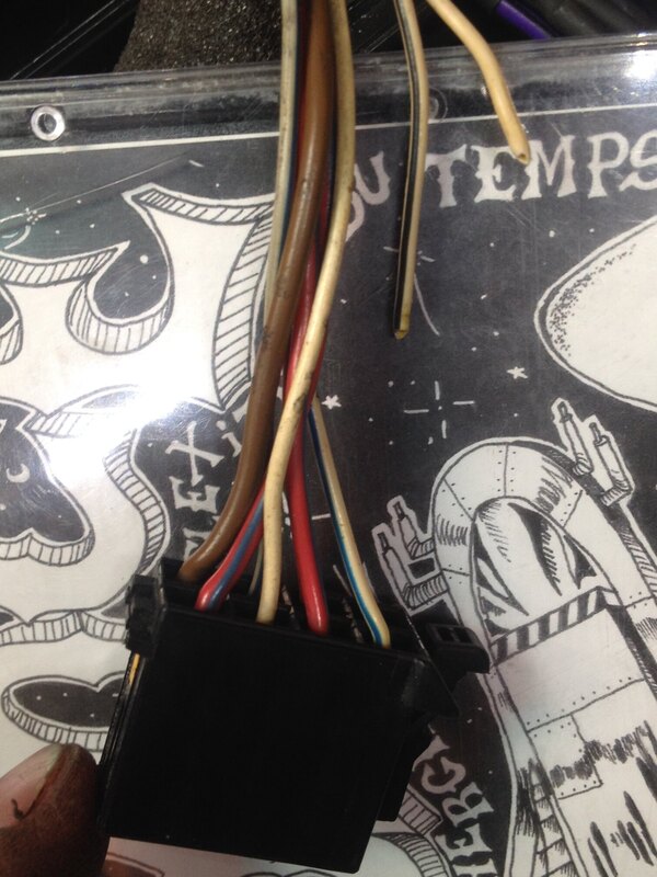

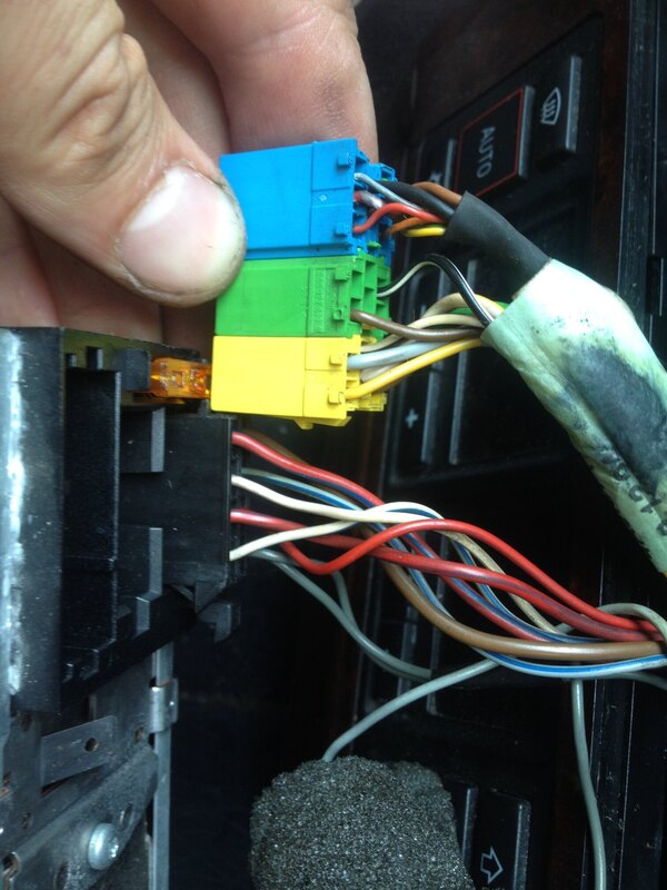

  20. Petit update, quand je branche les deux petits câbles noir/blanc et blanc à un + les tweeters des portes arrières fonctionnent, mais pas les gros haut parleurs. Le noir/blanc correspond au côté gauche, le blanc au droit. Le réglage balance et fader fonctionne.

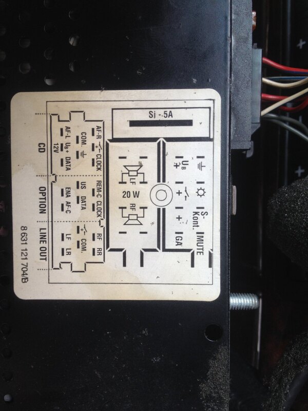

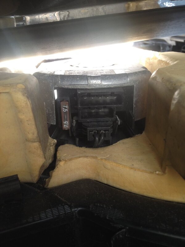

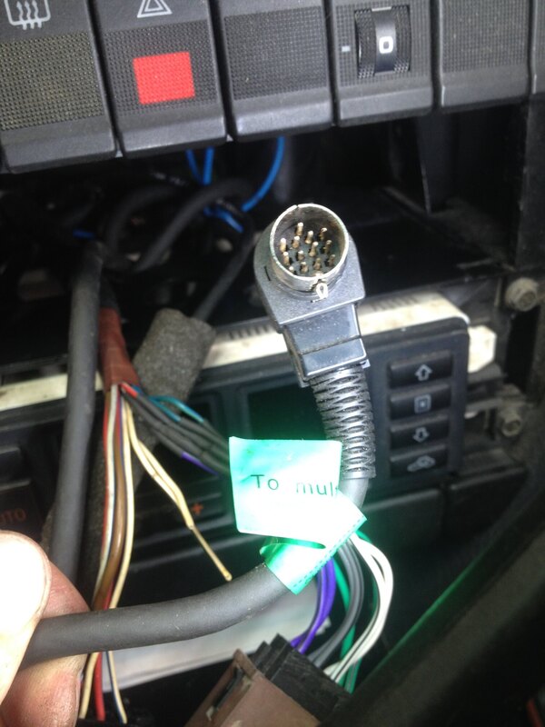

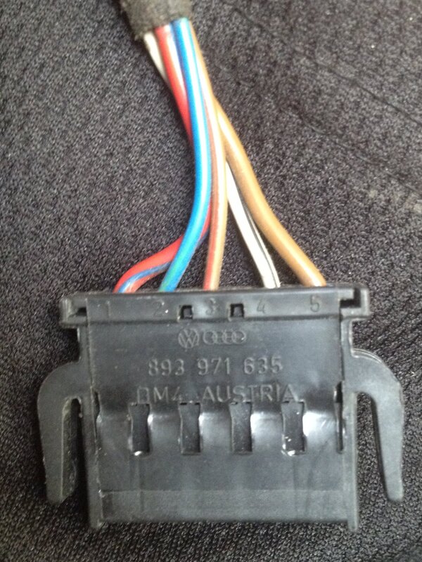

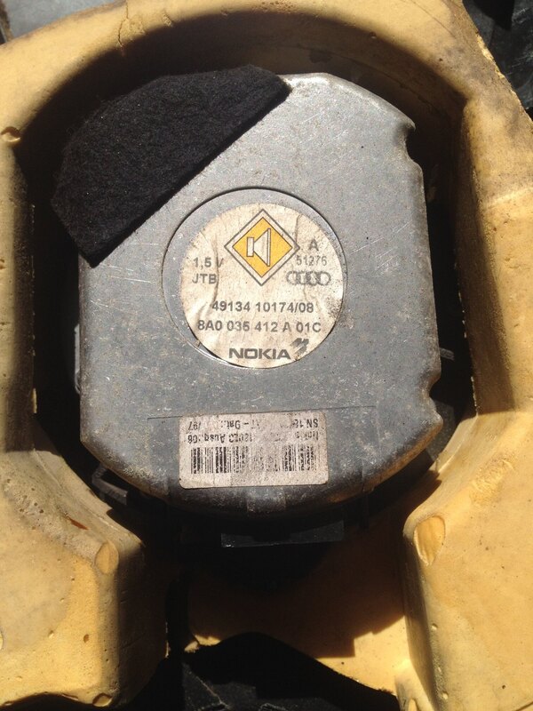

  21. Bonjour, Je me suis lancé ce matin dans la réfection du câblage de l'autoradio car mes enceintes arrières n'étaient pas câblées. J'ai un poste Sony à l'ancienne avec adaptateur ISO, donc j'ai câblé les fils correspondants avec les fils du faisceau d'origine, testé les continuités tout est OK. Sauf que ça marche pas... En faisant quelques recherches et après démontage du panneau de porte j'ai capté que j'avais des enceintes Nokia amplifiées. Il y a 5 fils qui alimentent ces enceintes, alors que sur ma donneuse il n'y en a que 2, et quand je branche les enceintes de ma donneuse ça fonctionne. Je pourrais mettre des enceintes adaptables non-amplifiées ou bien celle de ma donneuse, mais les adaptables sont chiantes à adapter et celles de ma donneuses, de ce que je me rappelle, n'était pas extraordinaires... Les Nokia ont l'air en bon état donc j'aimerais les conserver. Le problème : comment les alimenter? Il y a 5 fils, voici la prise : Rouge/bleu = ? (mais il y a une continuité avec deux fils rouge/bleu de la fiche autoradio, peut-être un +) Bleu et Marron/rouge en dessous = fils d'enceintes Noir/blanc = ? (il y a continuité avec un noir/blanc qui arrive à l'autoradio mais il n'est branché à rien et je ne sais pas ou le brancher) Marron = masse Côté poste : Les deux fils d'enceintes sont reliés à l'autre fiche ISO (normal) Le marron a bien une continuité avec le fil marron qui correspond à la masse. Le rouge/bleu a une continuité avec les deux rouge/bleu qu'on voit là Et il y a ce blanc/noir (et aussi un blanc) qui se balade, je sais pas où y brancher. Enceinte Nokia : Enceinte de la donneuse qui fonctionne avec mon câblage (on voit bien qu'elle n'est alimentée que par deux fils) : J'ai comparé avec l'autoradio Audi delta d'origine de la voiture d'un pote : Son faisceau n'est pas le même non plus, il a plus de fils, après il a le son Bose et chargeur CD dans le coffre donc je sais pas, mais les faisceaux des trois audi sont tous différents, ça me perd un peu. J'ai encore à dispo une 4ème audi de pote sur laquelle je pourrait regarder à l'occasion. Et j'ai aussi ça : un câble indiquant une liaison à un chargeur CD, il ressort effectivement dans le compartiment à gauche mais pas de chargeur. Après des recherches je me demande si ça a pas été rajouté, car j'ai trouvé aucun autoradio d'origine avec ce branchement rond à l'arrière (audi delta/gamma). Y a t'il un moyen de savoir, avec l'étiquette des options ou quoi, quelle était la monte d'origine? Voilà, je pense je vais m'en sortir, au pire je mettrais des adaptables, mais j'aimerais bien comprendre comment ça fonctionne.
