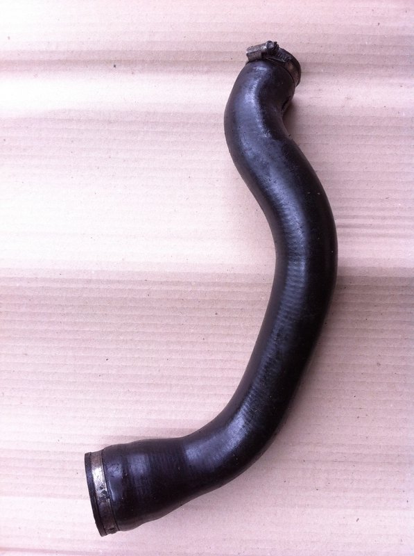

Ok après démontage je confirme, c'est bien des roulements coniques comme sur le schéma. Mon mécano m'a dit que je pouvais même les resserrer, mais bon je vais peut-être les changer quand même car ça coûte 10€ et j'ai fait tomber celui que j'ai démonté dans la terre. C'est pas trop chiant à encastrer la partie fixe du roulement dans le moyeu? Il faut une presse? Pour mon étrier j'ai eu du mal à le sortir mais pas de mal à rentrer le piston au repousse piston donc je pense juste nettoyer bien les coulisseaux et changer leur caches poussières pour le moment, on verra si ça regrippe plus tard. Là je bloque sur un autre truc avant de commander mes pièces : ma durite d'air qui descend du turbo à l'intercooler suintait donc je l'ai démontée. Elle avait sans doute été réparée par l'ancien proprio, en tout cas je pense qu'elle n'est plus étanche donc je veux la remplacer. Le problème c'est que elle a pas la même gueule que celle que je trouve en tapant la référence. Ma durite : La ref sur le shéma (c'est la n°2, celle qui est surlignée). Et quand je cherche sur internet avec cette ref. je tombe sur des tuyaux qui n'ont pas du tout la même gueule. Est-ce que votre durite a la même gueule sur vos 2.5?
Voilà ce que ça donne sur la mienne, après c'est peut-être la pièce de refabrication qui est pas bonne...
