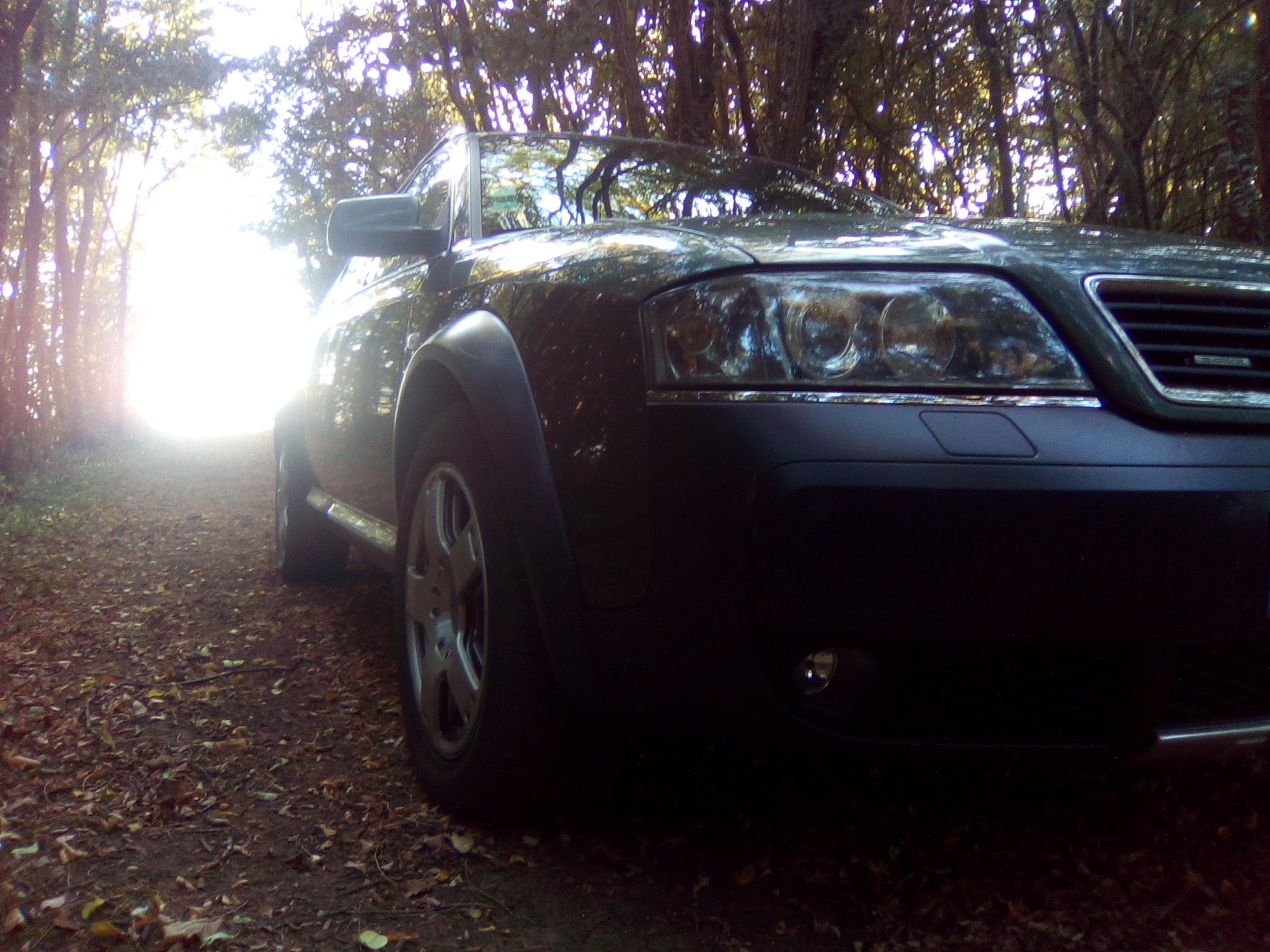

les photos du jour de nos allroad's
allroad18 a posté un sujet dans A6 C5 / allroad C5 - (1997 à 2005)
Bonjour à vous , je viens ouvrir un topic pour publier les photos du jour de nos allroad A6 C5 , poster ici la photo du jour de votre belle allroad , ni concours ni rien juste histoire de montrer in situ votre allroad je commence donc avec la photo du jour de mon allroad in situ dans la campagne berrichonne ...quelque part dans les champs -
