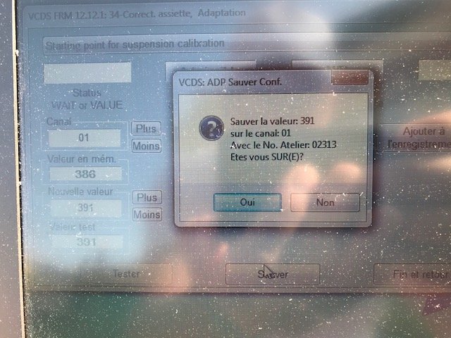

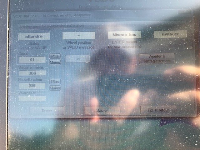

Pour en avoir le cœur net j'ai refait la procédure d'adaptation. J'ai commencé par effacer les erreurs. Entré le code 31564 je suis allé voir depuis " test des actionneurs" la position de chaque roue adaptation: canal 1: comme "attendre" ne part jamais j'ai entré la valeur; puis test / sauver ainsi de suite pour les 4 roues, puis validation du canal 5 par 1 tout est OK, mais au bout de quelques minutes le code défaut "valeur limite sup dépassée revient SEUL: l'erreur "adaptation non apprise" vient, elle, plus longtemps ensuite. je pense que la voiture essaye de descendre mais n'y arrive pas: possible? -

Je suis bien allé au bout de la procédure en respectant lordre jusque 5. Mais le lendemain le code erreur limite dépassé est revenu suivi de ladaptation. -

J’ai oublié un détail. Lors de la dernière adaptation le vcds reste bloqué sur « attendre position bas avancer » J’ai attendu 5 bonnes minutes et essayé de deplacer la voiture, pareil. -

Dimanche,10,Septembre,2017,20:48:29:30835 Version VCDS: FRM 12.12.1 Adresse 34: Correct. assiette Labels: 4E0-910-553.lbl No. VAG du calculateur: 4E0 910 553 L Mat: 4E0 907 553 H Pièce et/ou version: LUFTFDR.-CDC H07 6340 Codage logiciel: 0013510 Code atelier: WSC 02313 785 00200 VCID: 2C57F2598F73447E181-8079 2 Codes défaut trouvés: 01437 - Position de régulation non apprise 005 - Réglage de base / adaptation inexistant ou erroné Capture: Etat du défaut: 11100101 Priorité du défaut: 2 Fréquence du défaut: 1 Compteur de RAZ: 144 Kilometrage: 216260 km Heure: 0 Date: 2017.09.10 Temps: 11:03:17 01400 - Correcteur d´assiette 001 - Valeur limite supérieure dépassée - Intermittent Capture: Etat du défaut: 00100001 Priorité du défaut: 2 Fréquence du défaut: 1 Compteur de RAZ: 184 Kilometrage: 216277 km Heure: 0 Date: 2017.09.10 Temps: 12:51:34 Le premier ok, j’ai fait l’adaptation mais il réapparaît systématiquement après que la valeur limite soit dépassée. -
