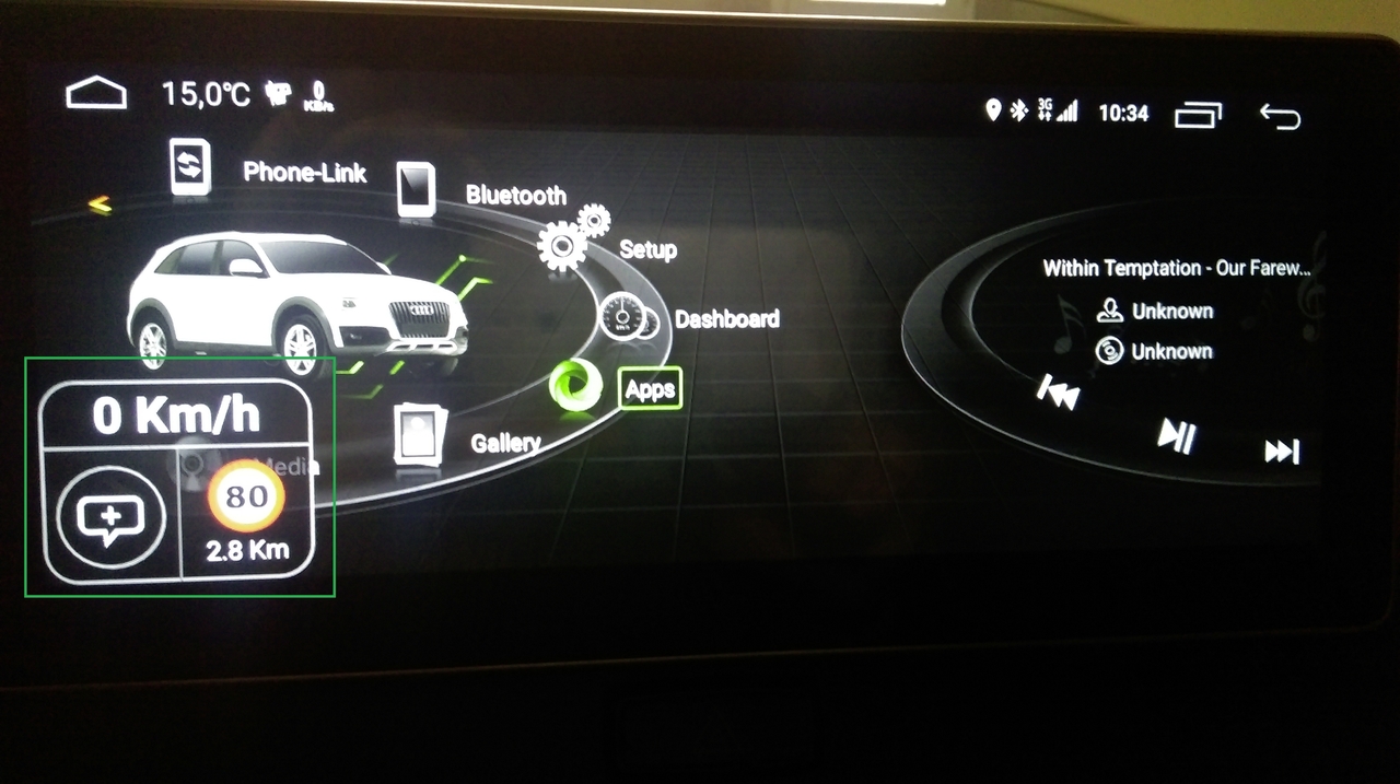

Pour ceux que ça intéresse, je vous met à disposition RadarBot Pro. Petite appli qui peut se mettre en avant plan sur les autres applis et qui peut démarrer à la détection de la connexion Bluetooth: Radarbot-6.51.apk -
